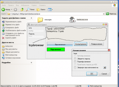

Дуже цікаво про оновлення авторизатора :( Воно працює, звідки оновлюється?
Хочу в авторизатор вставити замість статистики банер, який буде малюваться і віддаваться в авторизатор. Зараз зробив через tcpbrowser, але це треш якийсь виходить. Як витягнути зображення в авторизатор іншими "правильними" методами, а то я в с++ не дуже))

  В 30.09.2010 в 08:25, hsasha сказав:
а чем не способ? по моему лучше не придумать
це ж якби використовує екслорер, хотілось би якесь інше рішення. Чи це саме те? ))
Чи можна оновляти так як в мозіллі наприклад, при запуску авторизатор викачує нову версію, оновляється і перезапускається? Чи це вже я на грані фантастіки)))
Моє рішення баннера
browser->Navigate(WideString("http://host/banner_public.php"));
banner_public.php:

tcpwebbrowser зберігає в кеші зображення, і воно оновляється тільки при перезапуску авторизатора( але коли як)
а если так:
	<META HTTP-EQUIV="Cache-Control" content="no-cache">
<META HTTP-EQUIV="Pragma" CONTENT="no-cache">
<META http-equiv=CONTENT-TYPE content="text/html; charset=windows-1251">
<META HTTP-EQUIV=Refresh CONTENT="60; URL=/desired.html">
  В 30.09.2010 в 09:04, napTu сказав:
Не подумав, дякую)
