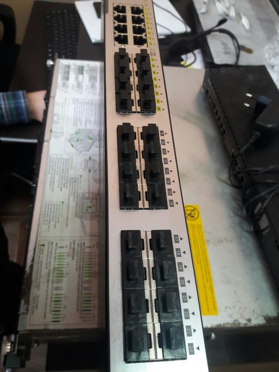

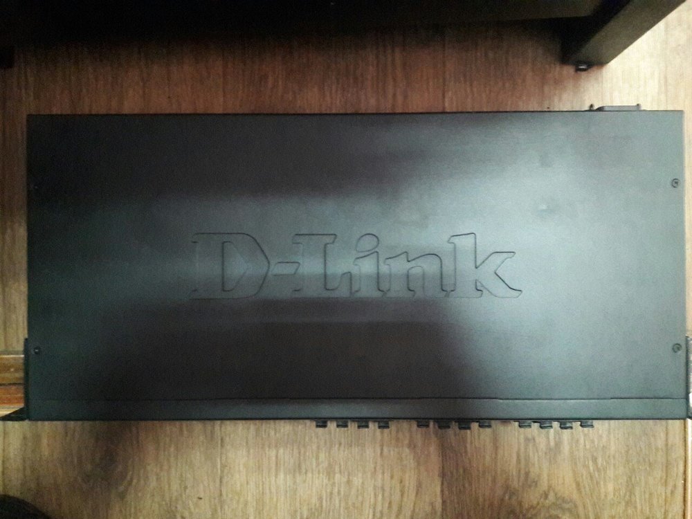

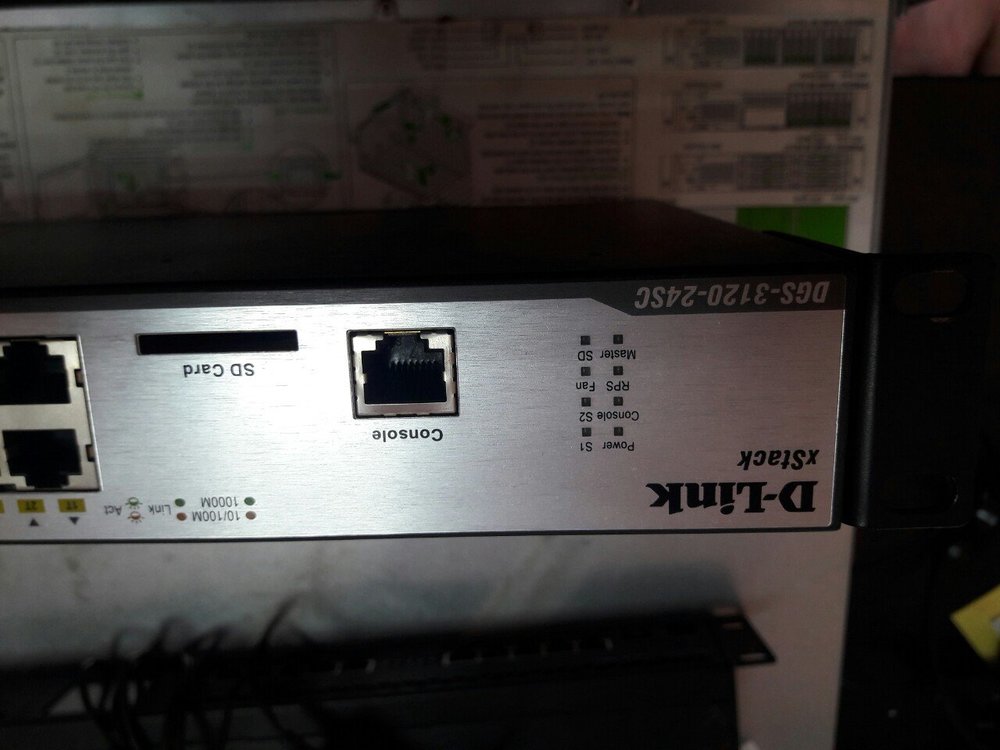

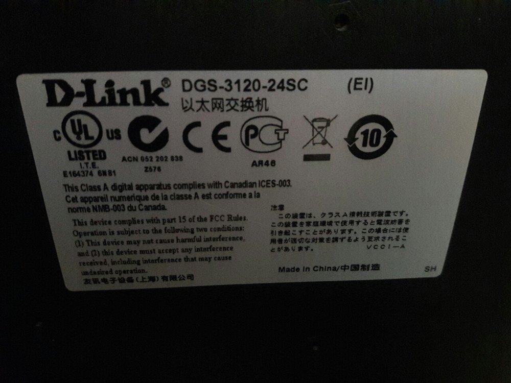

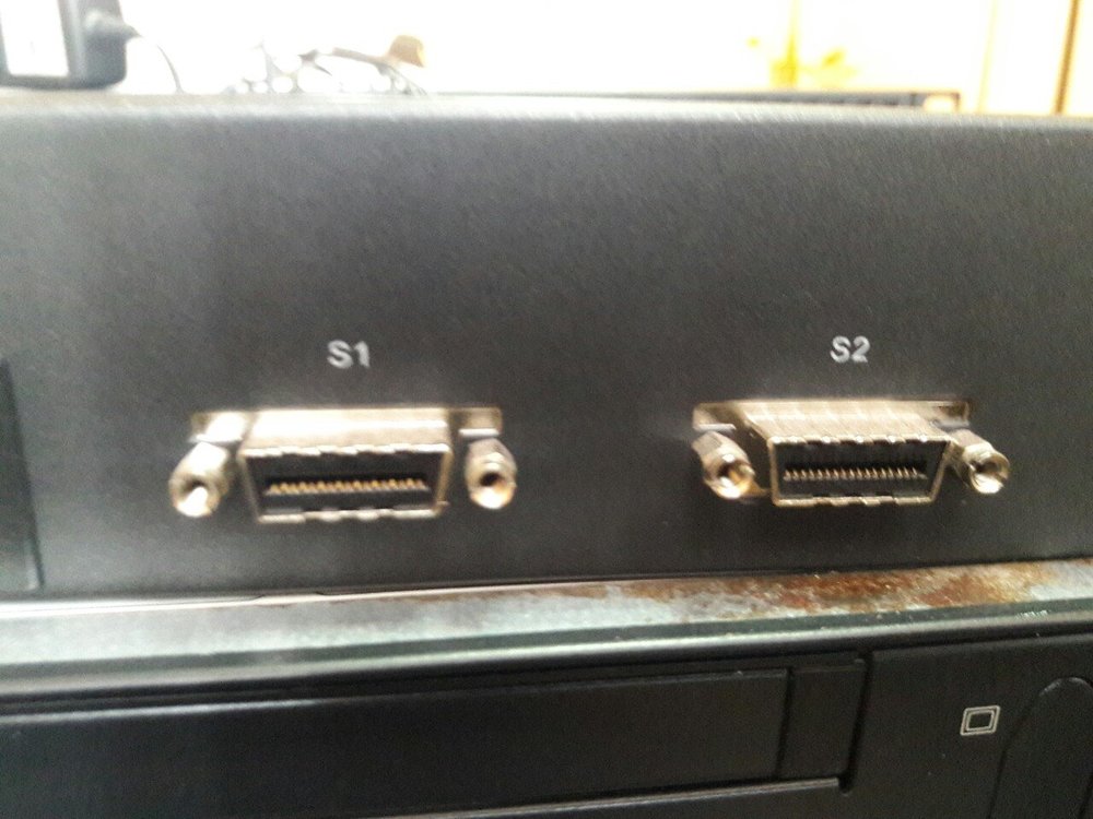

Продам Switch D-Link DGS-3120-24SC
Продам агрегатор D-Link DGS-3120-24SC.
Цена 16500 грн.(торг)
Viber: 0958326888
Изменено пользователем Derrok
Добавил фотки
