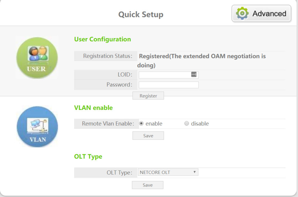

serf 9 Опубликовано: 2019-07-12 18:26:21 Share Опубликовано: 2019-07-12 18:26:21 (изменено) Есть десяток бу ону netis ep8101g. Они не регаются на голове bdcom 3310C. Лог Jan 1 01:59:51 %LINEPROTO-5-UPDOWN: Line protocol on Interface EPON0/1, changed state to up Jan 1 01:59:51 %EPON-ONUREG: ONU e4be.ed35.56fa is registered on EPON0/1:2. Jan 1 01:59:51 %EPON-ONUAUTHEN: ONU e4be.ed35.56fa is authenticated on EPON0/1:2. Jan 1 01:59:51 %OLT: Interface EPON0/1:2's OAM Operational Status: Operational Jan 1 01:59:54 Interface EPON0/1:2's CTC OAM extension negotiated unsuccessfully! я так понимаю что ону регается но конфиг не подтягивает. Может прошивка старая или неполностью подерживает стандарт. Но так как вижу на форуме много людей используют эти ону то кажется что я что то упускаю. Ону сбрасивал, новой прошивки не нашел. Ну то что нашел не хотела принимаьтся, ругалась на формат файла. вебморду тоже проклацал Прошу помощи. Веб морда типа такая: Скрытый текст Изменено 2019-07-12 18:47:12 пользователем serf Ссылка на сообщение Поделиться на других сайтах
