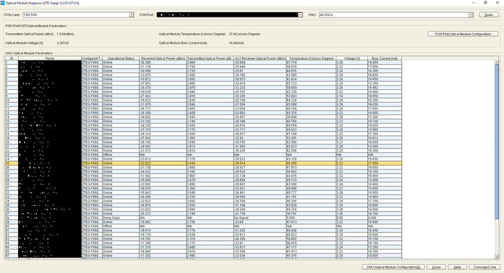

meritonis 0 Опубликовано: 2019-08-22 10:02:46 Share Опубликовано: 2019-08-22 10:02:46 Hi! i wanted to ask you if these signals are normal they make a lot of difference why? do you have any explanation of how so much the difference between tx and rx ? Ссылка на сообщение Поделиться на других сайтах
idakrgm 1 Опубліковано: 2019-08-22 11:09:54 Share Опубліковано: 2019-08-22 11:09:54 Hi! i wanted to ask you if these signals are normal they make a lot of difference why? do you have any explanation of how so much the difference between tx and rx ?Hi. What optical tx power on both side? (sfp-olt and onu) Отправлено с моего PRA-LA1 через Tapatalk Ссылка на сообщение Поделиться на других сайтах
idakrgm 1 Опубліковано: 2019-08-22 11:19:59 Share Опубліковано: 2019-08-22 11:19:59 Sorry, I saw. You ave 4,5db optical different power on both side. 6db optical different real. 1,5db accuracy I think its normОтправлено с моего PRA-LA1 через Tapatalk Ссылка на сообщение Поделиться на других сайтах
