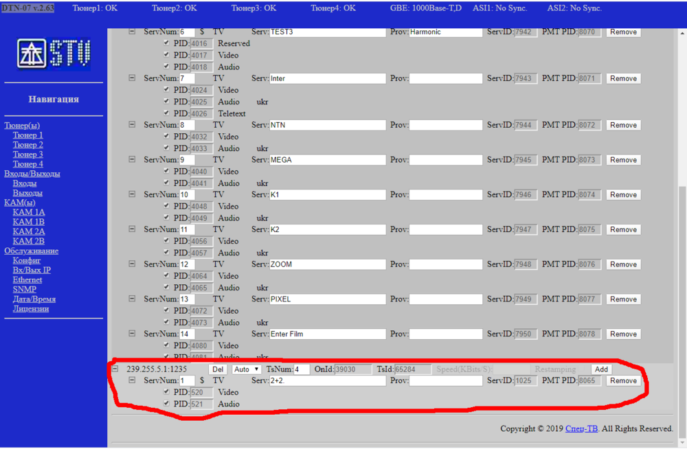

Небесный Опубликовано: 10 січня, 2020 Опубликовано: 10 січня, 2020 (відредаговано) Всем уже известно, что будут кодироваться украинские каналы в небе. Прикупили себе одесский стример DTN-1К для того, чтобы было куда тыкать КАМ-модули. Стример выдает мультик, а интернет-пользователям даем юник. Встал вопрос как? Пробую с помощью Астры и ни в какую, не принимает астра поток. В тестовом режиме пробую всего только один канал. На картинке обведенно красным, который канал пробую брать. Конфиг астры make_channel({ name = "2+2", input = { "udp://239.255.5.1:1235", }, output = { "http://10.10.100.100:10999/2+2", }, }) Выхлоп в консоли при запуске астры и попытке подключения к поток через VLC root@IPTV:~# astra /etc/astra/test.lua Jan 10 11:17:49: INFO: Starting Astra 4.4.182 Jan 10 11:18:01: ERROR: [2+2 #1] Bitrate:0Kbit/s Jan 10 11:18:02: ERROR: [2+2 #1] Bitrate:0Kbit/s Jan 10 11:18:03: ERROR: [2+2 #1] Bitrate:0Kbit/s Jan 10 11:18:04: ERROR: [2+2 #1] Bitrate:0Kbit/s Jan 10 11:18:04: ERROR: [2+2] Failed to switch to reserve Кончились уже идеи, почему не идет. Відредаговано 10 січня, 2020 Небесный
