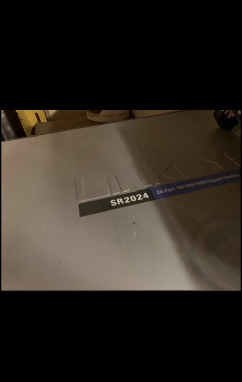

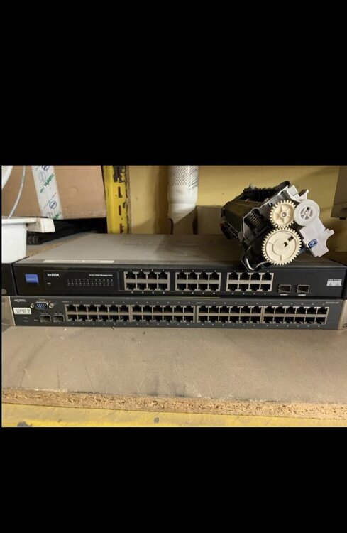

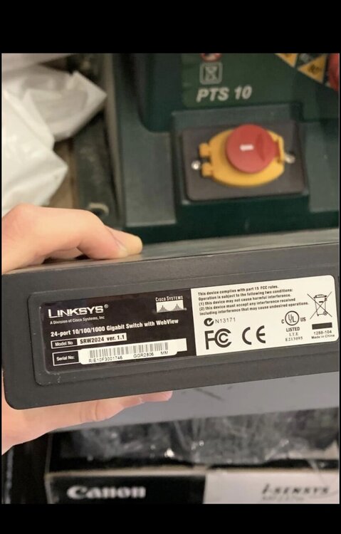

ПРОДАМ Linksys SRW2024 (б/у)
                  Cisco (Linksys) SRW2024
E636C75E-AE78-47E9-9151-5E0DBE299E4B.thumb.jpeg.35ff7854b1538529b4c01294d9b8f7fa.jpeg6761CF34-8162-486C-AD21-2DF3BACB2AE1.thumb.jpeg.813fdde678ec39e11840b9d32775882b.jpegCisco (Linksys) SRW20 24 -EU .  24-х портовый коммутатор для рабочей группы. Имеет 24 порта 10/100/1000 - управляемый. Устанавливается в стойку.
