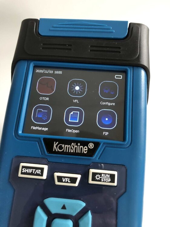

оптический рефлектометр Komshine QX45
Портативный бюджетный оптический рефлектометр Komshine QX45 предназначен  строительства и обслуживания оптоволоконных сетей.
Обеспечивает широкий диапазон решений задач в тестировании и сертификации ВОЛС от сетей доступа до магистральных линий связи.
Особенности:
  • тип волокна: одномодовое (single-mode, 10/125, G.652);
  • длины волн (нм): 1310 ±20 и 1550 ±20;
  • динамический диапазон для 1310/1550  (дБ): не менее 32/30, (100 - 110 км);
  • мертвая зона по затуханию /attenuation dead zone/ (м): не более 8;
  • мертвая зона по событию /event dead zone/ (м): не более 3;
  • разрешение по расстоянию /distance resolution/ (м): 1,0;
  • разрешение по потерям /loss resolution/, (дБ): 0,05;
  • точность измерения затухания /линейность, linearity/, (дБ/дБ): ± 0,05;
  • число точек в рефлектограмме /sampling points/: 16k - 128k;
  • память: 100 Мбайт, SD card 8 Гбайт;
  • формат данных: SOR;
  • тип оптического разъема: FC/UPC (SC,ST,LC опция);
  • визуальный дефектоскоп /visual fault locator, VFL/, (мВт): ≥ 2, (650 нм ± 20 нм, CW/1 Гц /2 Гц,
  • FC/UPC (SC,ST,LC опция)
  • дисплей: 3,5", TFT, цветной, сенсорный;
  • аккумулятор: встроенный Li-Ion 7,4 В, 4200 мАч, время работы - 15 часов;
  • язык: английский, русский и др. (выбирается в настройках);
  • вес (кг): не более 1.

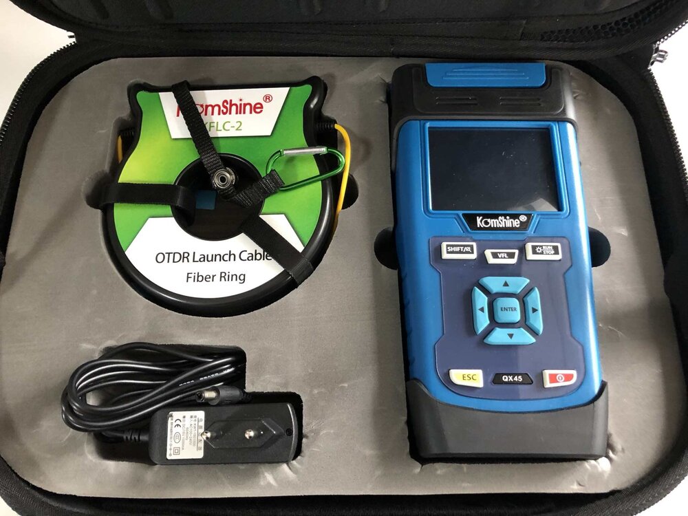

Комплектация:
  • рефлектометр Komshine QX45;
  • зарядное устройство;
  • руководство по эксплуатации (PDF, англ.);
  • компенсационная катушка (SC/UPS - FC/UPS - SM 9/125 G652 500m);
  • сумка для переноски.
