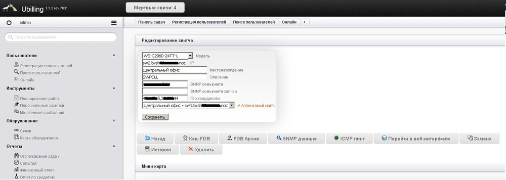

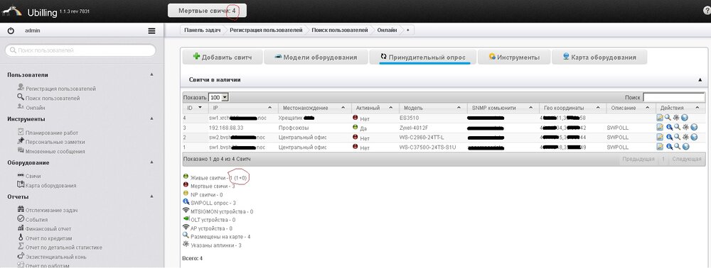

Dima12 0 Опубликовано: 2021-02-02 16:52:52 Share Опубликовано: 2021-02-02 16:52:52 (відредаговано) Добрый день всем. Завёл 4 комутатора - все мертвы. Причём не работает ни snmp опрос ни по пингам. В cron-е задачи есть, нужные модули есть, права есть, пути проверены и верны. Документацию перечитал, форум прошерстил на предмет всех тем, где про snmp встречается. В логах апача ошибок нет, php.ini подстроен показывать все ошибки. Смотрю tcpdump-ом, трафика на комутаторы нет, ни icmp ни snmp. Но при этом на тестового пользователя ( был в дампе базы при установке ) с адресом 192.168.1.1 пинги уходят. Где ещё посмотреть что не так с опросами комутаторов ? Вычислил один интересный момент: если зайти в редактирование комутатора и поправить IP адрес, например поменять на DNS имя или наоборот, то кнопка "SNMP данные" выдаёт информацию с устройства и на главной страничке комутатор уже зелёненький и в списке под таблицей так же показан один живой, при этом кнопка в самом верху экрана "Мертвые свичи" по прежднему показывает мертвыми все 4. Но стоит мне нажать "Принудительный опрос" как снова все становятся мёртвыми. Комутатор, который только что отдавал данные по SNMP, уже не отдаёт ничего. Зашёл в редактирование, сменил строку адреса - и всё опять начинает работать. Где искать ? Система : Linux Debian 9.13 Ubilling: 1.1.3 rev 7831 ( новая, чистая, не обновление ) Відредаговано 2021-02-02 16:56:37 Dima12 Ссылка на сообщение Поделиться на других сайтах

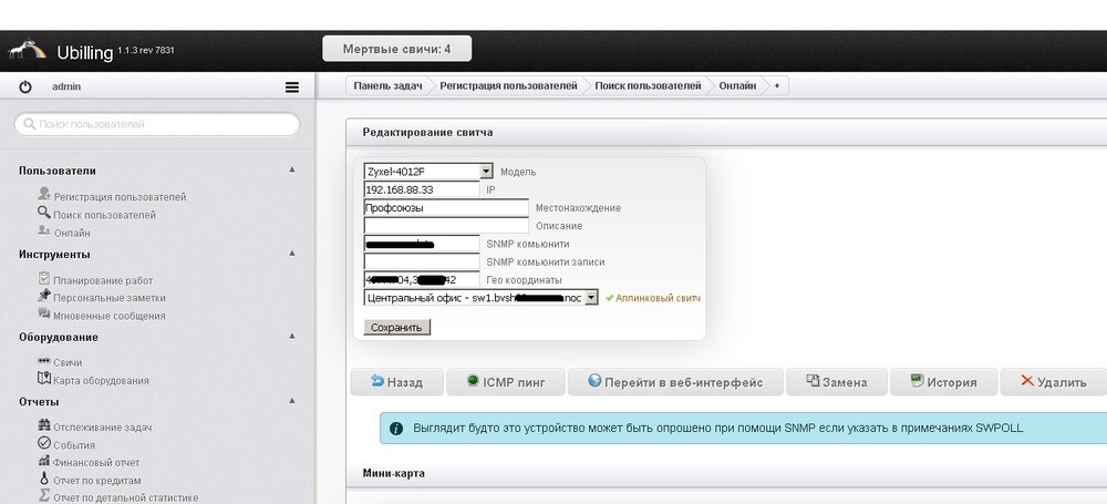

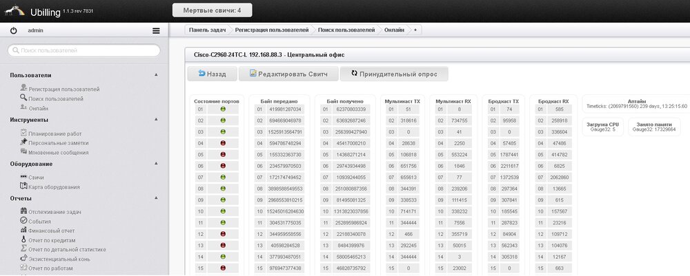

Dima12 0 Опубліковано: 2021-02-02 22:16:47 Автор Share Опубліковано: 2021-02-02 22:16:47 (відредаговано) И вот что ещё, для Zyxel "SNMP данные" работают одинаково что для IP, что для DNS. Для Cisco та же кнопка выдаёт данные только если указан IP-адрес. ? На 3-й картинке видно зиксель с зелёной точкой и несоответствие количества на кнопке вверху и в описании под таблицей. После нажатия "Принудительный опрос" он станет, как и все, красным. Вернуть его в "живые" можно будет только путём редактирования поля адреса ( может и другое поле сработает но я не проверял ) На 4-й картинке показана реакция на нажатие кнопки "SNMP данные" после правки поля адреса комутатора с ID 2. (картинка 2). Кстати, нажатие кнопки "Принудительный опрос" на этой картинке работает коректно. Відредаговано 2021-02-02 22:39:56 Dima12 Добавление картинки Ссылка на сообщение Поделиться на других сайтах
