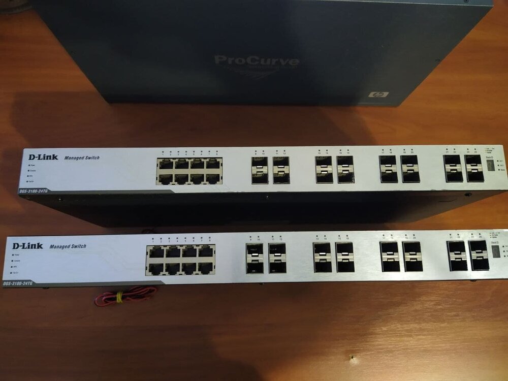

Продам DGS-3100-24TG
Продам парочку DGS-3100-24TG +Блок бесперебойного питания Proline EF6012.
Без битых портов, сброшены на заводские настройки цена 3000гр шт.
