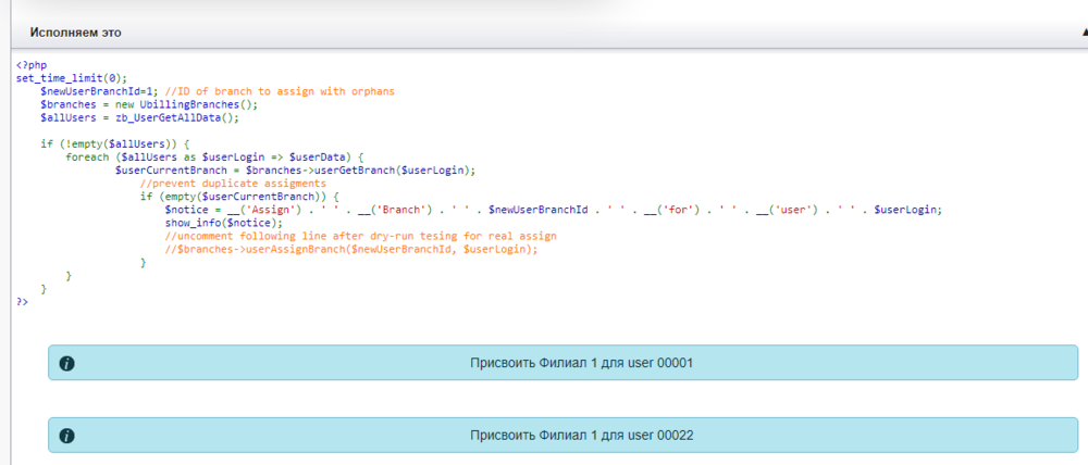

Andrey75 0 Опубліковано: 2021-11-29 19:15:46 Автор Share Опубліковано: 2021-11-29 19:15:46 (відредаговано) 8 часов назад, nightfly сказал: Их всех будут обслуживать какие-то отдельные монтажники/операторы/администраторы и у них будут свои какие-то особенные разделенные тарифы? Есть подозрение, что вы пытаетесь изобразить настолько через задницу функционал "районов". Энивей, я так понимаю, что вы пытаетесь сделать что-то вот, типа этого: //assigns all users to some branch set_time_limit(0); $newUserBranchId=1; //ID of branch to assign with orphans $branches = new UbillingBranches(); $allUsers = zb_UserGetAllData(); if (!empty($allUsers)) { foreach ($allUsers as $userLogin => $userData) { $userCurrentBranch = $branches->userGetBranch($userLogin); //prevent duplicate assigments if (empty($userCurrentBranch)) { $notice = __('Assign') . ' ' . __('Branch') . ' ' . $newUserBranchId . ' ' . __('for') . ' ' . __('user') . ' ' . $userLogin; show_info($notice); //uncomment following line after dry-run tesing for real assign //$branches->userAssignBranch($newUserBranchId, $userLogin); } } } скрипт работает, пользователи добавились. СПАСИБО! Відредаговано 2021-11-29 20:33:09 Andrey75 Ссылка на сообщение Поделиться на других сайтах
nightfly 1 257 Опубліковано: 2021-11-29 19:36:25 Share Опубліковано: 2021-11-29 19:36:25 31 минуту назад, Andrey75 сказав: спасибо Вам за добрые слова, у меня нет экономического образования, но к этому шел долго. попробую, надеюсь получиться Ну типа для оперирования здравым смыслом, как бы вообще никакое образование не нужно. 19 минут назад, Andrey75 сказав: скрипт срабатывает, но в филиале ID = 1, пользователи не добавляются ээээ Какое из следующих слов требует отдельного перевода? //uncomment following line after dry-run tesing for real assign Ссылка на сообщение Поделиться на других сайтах
Andrey75 0 Опубліковано: 2021-11-30 16:19:52 Автор Share Опубліковано: 2021-11-30 16:19:52 20 часов назад, nightfly сказал: Ну типа для оперирования здравым смыслом, как бы вообще никакое образование не нужно. ээээ Какое из следующих слов требует отдельного перевода? //uncomment following line after dry-run tesing for real assign спасибо! разобрался, голову же лень сначала включать Ссылка на сообщение Поделиться на других сайтах
