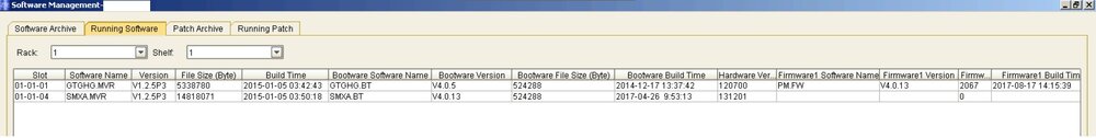

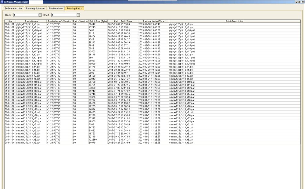

LV10 281 Опубліковано: 2023-04-04 15:15:56 Share Опубліковано: 2023-04-04 15:15:56 обновляйся хотя бы до 1.2.5P3 + патчи Ссылка на сообщение Поделиться на других сайтах

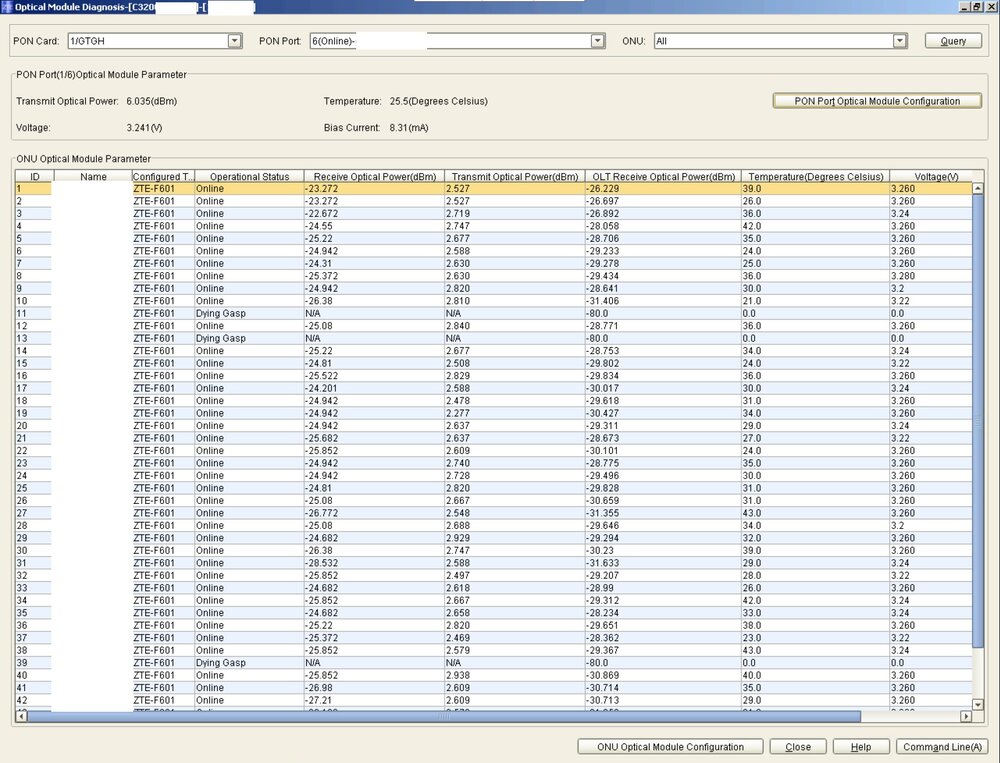

x475 2 Опубліковано: 2023-04-05 08:33:29 Автор Share Опубліковано: 2023-04-05 08:33:29 В 04.04.2023 в 18:04, a_n_h сказав: уровни на ОНУ какие? Expand Ссылка на сообщение Поделиться на других сайтах

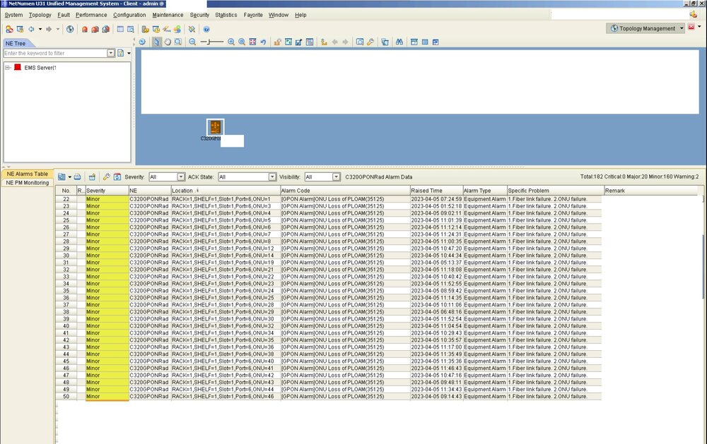

x475 2 Опубліковано: 2023-04-05 09:07:36 Автор Share Опубліковано: 2023-04-05 09:07:36 В 04.04.2023 в 15:15, LV10 сказав: обновляйся хотя бы до 1.2.5P3 + патчи Expand також появляються от такі алерти: Ссылка на сообщение Поделиться на других сайтах

forella 21 Опубліковано: 2023-04-06 06:24:27 Share Опубліковано: 2023-04-06 06:24:27 В 05.04.2023 в 10:14, x475 сказав: дякую, чи не можете прокоментувати нові мої повідомлення по проблемі ? Expand вот тут индус как-бы намекает, что проблема физическая. http://gponsolution.com/ploam-of-onti-occurs-loami-lopci.html у вас сколько портов задействовано? отвал на одном порту или на нескольких? Ссылка на сообщение Поделиться на других сайтах
x475 2 Опубліковано: 2023-04-06 08:04:08 Автор Share Опубліковано: 2023-04-06 08:04:08 В 06.04.2023 в 06:24, forella сказав: вот тут индус как-бы намекает, что проблема физическая. http://gponsolution.com/ploam-of-onti-occurs-loami-lopci.html у вас сколько портов задействовано? отвал на одном порту или на нескольких? Expand проблема спостерігається без чіткої закономірності, на різних портах, на різних олтах, на різних прошивках. Скріни вище в темі. На картах gtgh задіяно по 12 портів приблизно. Раніше грішили на те що в межах дерева були сильно розкидані сигнали на ону від -20 до -30, для есперименту навели порядок на одному з портів (практично всі сигнали в межах -26) - проблема залишилася. Вчора тут на форумі нам написали, що може бути проблема в пульсаціях по лінії 48 вольт від емерсона на smxa. У нас саме так і включено. Емерсон купували бувшим у використанні, на пульсації осцилографом його ніхто не дивився, тому зараз будемо пробувати замінити живлення на новий HUAWEI ETP4830-A1 і спостерігати. Доречі при видачі в алертах лос оф плоам нічого з пппое не відбувається в абонента від ону якого такий алерт, все працює нормально. Прикріпляв той скрін з алертами як можливий маркер у вирішенні проблеми. Ссылка на сообщение Поделиться на других сайтах
