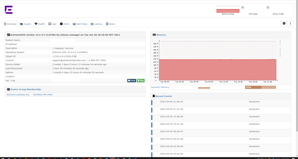

Дивно, теж саме. Короче ну його. До речі на цьому 12.5 xos по снмп не відмальйовує інтерфейси, зняло тілки меморі статус.  Може це свіча попаяло або запхнули туди невпіхуємое)
11 часов назад, scaran сказав:
Вручну через snmpwalk - теж?
Комутатори старі, можуть бути проблеми з платою керування, зазвичай вирішується перевіркою і перепайкою конденсаторів.
