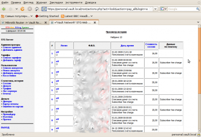

Richman 0 Опубліковано: 2009-02-01 17:38:17 Автор Share Опубліковано: 2009-02-01 17:38:17 Опять первое число и опять хрень. Не пойму вообще как вообще такое происходит. Опять в каком то неизвестном порядке части юзеров сняло абонплату дважды (а может и трижды, еще не все посчитал). Вот для примера смотрю статистику "оплаты" через webadmin какого то одного пользователя и вижу что было снятие абонплаты в двойном размере. Первый раз 31.01.2009 23:59:56 а второй 01.02.2009 00:00:00 Прицепил аттач со скрином. Думал сначала что тоже время плавает, потом синхронизируется в первые минуты новых суток и снятие абонки отрабатывается по новой, но ведь в время и дата снятия оплаты разные. Ссылка на сообщение Поделиться на других сайтах
nightfly 1 246 Опубліковано: 2009-02-01 19:09:31 Share Опубліковано: 2009-02-01 19:09:31 А вы не пробывали таки вырубить синхронизацию? DayFeeIsLastDay = no DayResetTraff = 1 SpreadFee = no FullFee=yes Все снимаеться первого числа отлично. Ссылка на сообщение Поделиться на других сайтах
Richman 0 Опубліковано: 2009-02-01 21:13:15 Автор Share Опубліковано: 2009-02-01 21:13:15 А вы не пробывали таки вырубить синхронизацию? Чесно говоря не пробовал, раньше просто была строчка в crontab, но месяц назад сделал штатным для убунты способом, раскоментил скрипт ntpdate в /etc/cron.daily в котором одна строчка ntp ntp.ubuntu.com DayFeeIsLastDay = no DayFeeIsLastDay = yes DayResetTraff = 1 так же SpreadFee = no Так же FullFee=yes FullFee=no у меня есть еще параметр DayFee = 1 Ссылка на сообщение Поделиться на других сайтах
nightfly 1 246 Опубліковано: 2009-02-01 22:27:41 Share Опубліковано: 2009-02-01 22:27:41 DayFee = 1 естественно. # Абонплата снимается в последний (yes) или первый (no) день учетного периода. DayFeeIsLastDay = no ntp отрублен, время идет и так неплохо. Учитывая что плывет оно при синхронизации плавно ниразу не удивлюсь что артефакт может возникнуть изза этого. Ссылка на сообщение Поделиться на других сайтах
Richman 0 Опубліковано: 2009-03-09 15:56:52 Автор Share Опубліковано: 2009-03-09 15:56:52 В этом месяце все замечательно отработало, но была полная замена сервера, образ сервера был перенесен на другое железо. Значит было виновато железо. Ссылка на сообщение Поделиться на других сайтах
