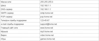

viktor6 0 Опубліковано: 2009-03-11 21:24:09 Share Опубліковано: 2009-03-11 21:24:09 спасибо помогло но непойму теперь с настройками где указать шлюз и днс Ссылка на сообщение Поделиться на других сайтах
egor2fsys 5 Опубліковано: 2009-03-11 21:34:14 Share Опубліковано: 2009-03-11 21:34:14 С этим вопросом, пожалуйста, обратитесь к манам или в другой раздел форума. Здесь обсуждается только stargazer. Ссылка на сообщение Поделиться на других сайтах
viktor6 0 Опубліковано: 2009-03-14 20:18:05 Share Опубліковано: 2009-03-14 20:18:05 С этим вопросом, пожалуйста, обратитесь к манам или в другой раздел форума.Здесь обсуждается только stargazer. Вы не поняли я про это где оно меняется Ссылка на сообщение Поделиться на других сайтах
rtrt 59 Опубліковано: 2009-04-30 14:50:12 Share Опубліковано: 2009-04-30 14:50:12 В это м файле - userconf.tpl.html который находится в папке конфигуратора Ссылка на сообщение Поделиться на других сайтах
