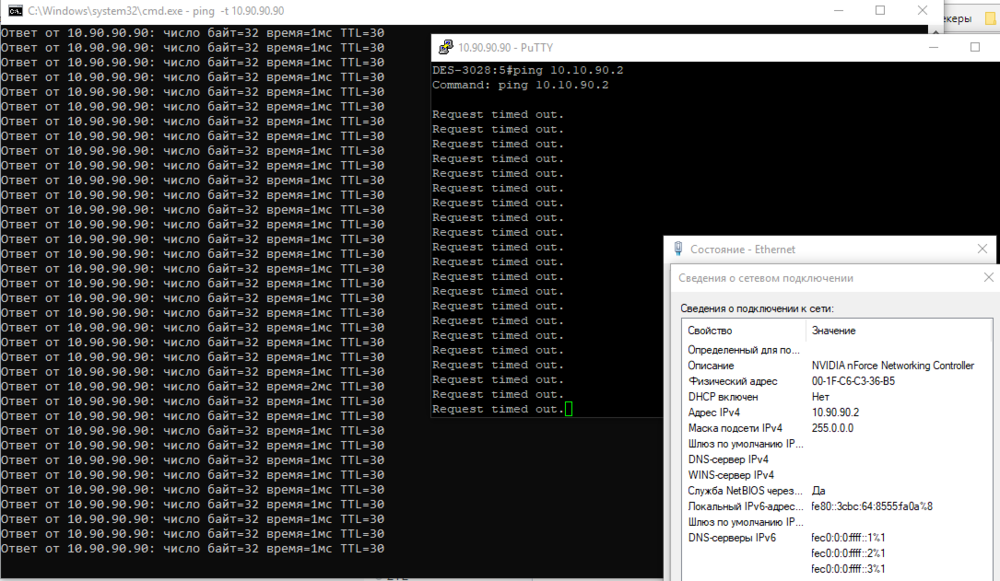

BALTAR 47 Posted 2018-03-29 19:19:30 Share Posted 2018-03-29 19:19:30 (edited) В 31.12.2013 в 10:35, sokol33 сказал: как они могут быть чипованые если ты на него зашел и слил нам его настройки? reset config y save y restart y потом снова на него ломишься, ставишь одинаковые маски, как на свиче на пример (255.0.0.0) если уж совсем нет, пишешь на Длинк письмо и просишь у них новую прошивку с бутом (мож предыдущая сетка вебу выдрала ? имхо бред) И еще, разве КС когда то ставил на доступ 3028? чем всё закончилось? аналогичная хрень! Edited 2018-03-29 19:25:53 by BALTAR скрин Link to post Share on other sites

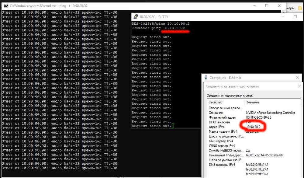

lemosh 60 Posted 2018-03-29 20:10:56 Share Posted 2018-03-29 20:10:56 Немного ни туда пингуете... 10.90.90.2 - Ваш комп по идее.. 1 Link to post Share on other sites
