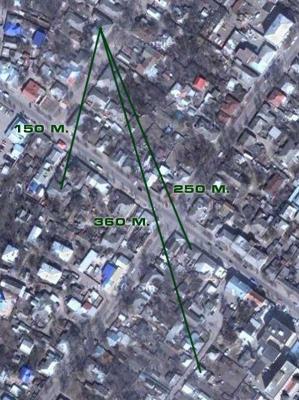

FreeLine 1 Опубликовано: 2009-11-17 06:26:37 Share Опубликовано: 2009-11-17 06:26:37 День добрый!!! Нужно подключить 3-х абонентов, есть четыре Dlink 2100 и антенны ASP-17. На сколько я понимаю то для клиентов хватит таких антенн, а для базовой точки...? Посоветуйте как правильно сделать? Хочется максимум выжать на таком расстоянии... Спасибо!!! Ссылка на сообщение Поделиться на других сайтах
icecybe 35 Опубликовано: 2009-11-17 08:40:17 Share Опубликовано: 2009-11-17 08:40:17 панельку или узкий сектор. Можно и сетку. Всё зависит от видимости Ссылка на сообщение Поделиться на других сайтах
FreeLine 1 Опубликовано: 2009-11-17 09:18:37 Автор Share Опубликовано: 2009-11-17 09:18:37 Видимость прямая! Деревья не мешаю! Сколько Мбит можно будет выдавить, если использовать ASP-17 у клиентов и ASP-24 на базовой точке...? Ссылка на сообщение Поделиться на других сайтах
qso 44 Опубликовано: 2009-11-17 09:37:46 Share Опубликовано: 2009-11-17 09:37:46 панельку или узкий сектор. Можно и сетку. Всё зависит от видимости ... и в WDS глинки загнать. Я как-то панельку ставил, там до град. 30 ... по-моему достаточно будет. Думаю в варианте топик стартера нормально будет. Ссылка на сообщение Поделиться на других сайтах

vadim 1 Опубликовано: 2009-11-17 15:30:51 Share Опубликовано: 2009-11-17 15:30:51 День добрый!!! Нужно подключить 3-х абонентов, есть четыре Dlink 2100 и антенны ASP-17. На сколько я понимаю то для клиентов хватит таких антенн, а для базовой точки...? Посоветуйте как правильно сделать? Хочется максимум выжать на таком расстоянии... Спасибо!!! Зачем Вам сетку на базу ставить?! Расстояние смешное, панельку 60 градусов 12дБ в самый раз. Она с кабелем в комплекте, для этих целей и лучше и дешевле. Плюс не нужна грозозащита и проще монтировать намного. http://mirantenn.com.ua/product/59 Ссылка на сообщение Поделиться на других сайтах
MMO 95 Опубликовано: 2009-11-19 09:28:13 Share Опубликовано: 2009-11-19 09:28:13 День добрый!!! Нужно подключить 3-х абонентов, есть четыре Dlink 2100 и антенны ASP-17. На сколько я понимаю то для клиентов хватит таких антенн, а для базовой точки...? Посоветуйте как правильно сделать? Хочется максимум выжать на таком расстоянии... Спасибо!!! Можно поставить Беспроводная внешняя Wi-Fi точка доступа Ubiquiti NanoStation2, 2.4GHz, 10dBi, AAP, Ext. Ant., AirOS. Там и антенна тебе секторная и точка доступа толковая. Ссылка на сообщение Поделиться на других сайтах
