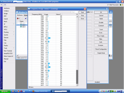

yri 20 Posted 2010-01-25 06:28:47 Share Posted 2010-01-25 06:28:47 Шум сильно большой скан freq usage покажте Да и сигнал полутше непомешал би Link to post Share on other sites
DeS-X 5 Posted 2010-01-25 07:14:22 Author Share Posted 2010-01-25 07:14:22 А шум в каких пределах должен быть. Link to post Share on other sites
yri 20 Posted 2010-01-25 10:19:19 Share Posted 2010-01-25 10:19:19 антени решотки небось? помоему антени ваши ловят всякое Г из за етого такие бешение шуми. Link to post Share on other sites
DeS-X 5 Posted 2010-01-25 10:58:28 Author Share Posted 2010-01-25 10:58:28 Каким оптимальным уровнем должен быть шум. Да антенны решётки харьковские асп 24,какие вы бы посоветовали, но только не тарелки,нет возможности их ставить на 20м мачты. Link to post Share on other sites
yri 20 Posted 2010-01-25 14:17:04 Share Posted 2010-01-25 14:17:04 Каким оптимальным уровнем должен быть шум. Да антенны решётки харьковские асп 24,какие вы бы посоветовали, но только не тарелки,нет возможности их ставить на 20м мачты. Панельки поставте Или нормальние решотки не Укр производства! нормлаьний шум ето боьлше 100тки чем больше тем лутше А у вас решотки ловят все Г что есть вокруг вас. Link to post Share on other sites
