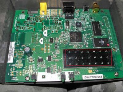

LuxService 0 Posted 2010-02-11 09:25:17 Share Posted 2010-02-11 09:25:17 Есть Dlink2100 прошитая в ББ, точка с рабочего линка, проработала около полугода, но в последнее вмеря пинги стали ужасные (хотя уровни отличные на 1.5 км -76). Точка была демонтированная. Далее вскрытие показало что у нее очень греется область которая прикрыта радиатором или как эта хрень называется, Вопрос, что может грется и что можно сделать. Фото ниже. Link to post Share on other sites
SHARAHOME 26 Posted 2010-02-11 09:45:21 Share Posted 2010-02-11 09:45:21 питание проверяли ? Link to post Share on other sites
LuxService 0 Posted 2010-02-11 10:24:18 Author Share Posted 2010-02-11 10:24:18 да, пробовал заводить на 3-х разных БП эфект один и тот же. Link to post Share on other sites
SHARAHOME 26 Posted 2010-02-11 10:37:31 Share Posted 2010-02-11 10:37:31 А вольтаж ? Какой на БП и какой номинал ? И может можна радиатором большим обойтись если не очень сильно греется ... Link to post Share on other sites
Enferno 163 Posted 2010-02-11 10:37:41 Share Posted 2010-02-11 10:37:41 вероятно подпалили радио! Link to post Share on other sites
LuxService 0 Posted 2010-02-11 10:44:40 Author Share Posted 2010-02-11 10:44:40 вероятно подпалили радио! я тоже склоняюсь к этому, так как АП работала на мощности 25дб. Т.е. ее теперь только в мусор? 2SHARAHOME: БП 5вот 2амп. Не знаю радиатор то или нет, но греется очень сильно. Link to post Share on other sites
SHARAHOME 26 Posted 2010-02-11 11:12:39 Share Posted 2010-02-11 11:12:39 вероятно подпалили радио! я тоже склоняюсь к этому, так как АП работала на мощности 25дб. Т.е. ее теперь только в мусор? 2SHARAHOME: БП 5вот 2амп. Не знаю радиатор то или нет, но греется очень сильно. Точно згорел Link to post Share on other sites
winbox 15 Posted 2010-02-11 18:41:42 Share Posted 2010-02-11 18:41:42 под экраном выгорела микруха, цена самой микросхемы + работа стоит как такая же б.у точка у самого таких штук 5-6 Link to post Share on other sites
LuxService 0 Posted 2010-02-11 18:59:58 Author Share Posted 2010-02-11 18:59:58 под экраном выгорела микруха, цена самой микросхемы + работа стоит как такая же б.у точка у самого таких штук 5-6 скажи что именно выгорело?? Link to post Share on other sites
LuxService 0 Posted 2010-02-11 19:23:06 Author Share Posted 2010-02-11 19:23:06 msc5510? Link to post Share on other sites
winbox 15 Posted 2010-02-11 21:51:01 Share Posted 2010-02-11 21:51:01 сними экран там сразу будет видно снимать проще феном.. Link to post Share on other sites
LuxService 0 Posted 2010-02-12 08:35:35 Author Share Posted 2010-02-12 08:35:35 ок, будем разбиратся Link to post Share on other sites
