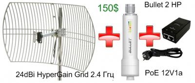

irvi 0 Опубліковано: 2010-03-11 14:07:09 Share Опубліковано: 2010-03-11 14:07:09 Нужно сделать линк, который сможет стабильно прокачивать 15-20 Мбит/с на расстоянии 7 км Почитав похожие топики остановился на Ubiquiti Bullet2 + Антенна 2.4 (ASP 24) Подойдет булет2, или все таки нужно что то по мощнее? ещё такой комплект:http://ntema.com.ua/?what=news&id=105 Ссылка на сообщение Поделиться на других сайтах
антоха 55 Опубліковано: 2010-03-11 14:12:36 Share Опубліковано: 2010-03-11 14:12:36 а почему бы не посчитать с помощью сайта http://www.nporapira.ru/doc65.html, в буллете2 (без HP) максимально 20 dBm, но лучше уменьшить до 15 и получить максимальную скорость ... с головой хватает такого комплекта, такое ставят на 10-15 км Ссылка на сообщение Поделиться на других сайтах
