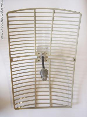

DeS-X 5 Posted 2010-03-25 08:14:21 Share Posted 2010-03-25 08:14:21 в какой поляризации антенна на фото. в горизонтальной или нет? что было вертикальной нужно что бы стрелочка была вверх или нет? Link to post Share on other sites
zulu_Radist 856 Posted 2010-03-25 09:09:04 Share Posted 2010-03-25 09:09:04 это горизонталь Link to post Share on other sites
eugene210682 1 Posted 2010-03-25 11:25:56 Share Posted 2010-03-25 11:25:56 это горизонталь ...любопытненько... как определили, если не секрет? Лично я, открыв все чакры и напрягая изо всех сил телепатические центры, могу сказать, что в таком положении, в котором она сфотографирована, у нее будет главный лепесток ДН в H-плоскости уже, чем в E (обратнопропорционально линейным размерам рефелктора в соотв. плоскостях). Чтобы угадать тип поляризации, хотел бы рассмотреть облучатель, но на фотке его очень плохо видно. п.с. пардон, увеличил, рассмотрел, таки да, в таком положении, - горизонталь Link to post Share on other sites

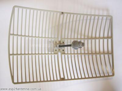

DeS-X 5 Posted 2010-03-25 17:47:33 Author Share Posted 2010-03-25 17:47:33 Что бы получить вертикальную нужно облучатель повернуть стрелочкой вверх? в каком положениии должна быть решётка? Link to post Share on other sites
DeS-X 5 Posted 2010-03-25 17:57:41 Author Share Posted 2010-03-25 17:57:41 Если развернуть так,то это будет вертикаль? или решётка всё таки должна быть развёрнута? Link to post Share on other sites
YuSHa 59 Posted 2010-03-25 18:32:20 Share Posted 2010-03-25 18:32:20 на первой фото - гризонталь. на второй - вертикаль(стрелка должна смотреть вверх) Link to post Share on other sites
DeS-X 5 Posted 2010-03-25 18:44:31 Author Share Posted 2010-03-25 18:44:31 А положение решётки на втором фото, будет правильное для вертикали? Link to post Share on other sites
eugene210682 1 Posted 2010-03-25 19:14:20 Share Posted 2010-03-25 19:14:20 А положение решётки на втором фото, будет правильное для вертикали? Давайте отделим мух от котлет - от положения облучателя зависит поляризация (и что-то мне подсказывает, что направление стрелки рояли не играет), а от положения рефлектора зависит форма диаграммы направленности - как я уже говорил, в той плоскости, где линейные размеры рефлектора больше, главный лепесток ДН будет уже. Link to post Share on other sites
DeS-X 5 Posted 2010-03-26 03:18:17 Author Share Posted 2010-03-26 03:18:17 А положение решётки на втором фото, будет правильное для вертикали? Давайте отделим мух от котлет - от положения облучателя зависит поляризация (и что-то мне подсказывает, что направление стрелки рояли не играет), а от положения рефлектора зависит форма диаграммы направленности - как я уже говорил, в той плоскости, где линейные размеры рефлектора больше, главный лепесток ДН будет уже. Ну всё таки,если использовать вертикальную поляризацию,какое положение рефлектора будет наиболее лучшим. Link to post Share on other sites
Boleo 0 Posted 2010-03-26 06:14:10 Share Posted 2010-03-26 06:14:10 чтобы использовать вертикаль, зеркало - больше к горизонтали, как на первой фотке, а стрелочка на облучателе - вверх! Link to post Share on other sites
