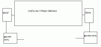

Люди добрые помогите. есть такая ситуация есть сеть на тупых свичах, с поднятым своим ДШЦП и пппое нужно через эту сеть прозрачно пропустить другую сеть(транзит)Для этого есть два умных свича Длинк 3010г нужно чтоб в свич заходила одна сеть и вторая но чтоб вторая не пересекалась с первой(я так понимаю нужно чтоб был влан тегированый) на другом свиче порт принимал влан с тегом а через другой порт выходила уже другая сеть.. вроде суть знаюю а настроить не выходит((((

Я так понимаю другаю сеть подразумевает собой нетегированный аксесный порт
на 1м свиче создаешь влан например 10
порт в сторону другой сети untagged на этом влане
в сторону сети на тупых мыльницах - tagged
на 2м свиче создаешь влан №10
порт в сторону тупых мыльниц - tagged
По сути если я правильно понял задачу, то полостью изолировать сети друг от друга не получится. Если пользователь из "другой сети" захочет увидеть пользователя из "первой сети" то он его увидит. Потому что мыльницы трафик делить по тегам не будут. Они не понимают какой пакет куда можно отправлять, а какой нельзя. Поправьте меня.
