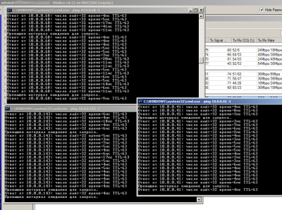

На одной из точек, происходит странное явление. Посылаю пинг 3-м разным клиентским точкам, 2 из которых МТ один на наносе. 3 окошка с CMD, одновременно пингуются эти девайсы, и одновременно с определённым периодом происходит потеря пакетов, посмотреть можно в присоединённом скриншоте.
Что на точке доступа, RB433AH, 2-е R52Hn и 1 R52H. Как я понимаю, радиочасть тут не причём, проблему создаёт общий фактор, который где-то на самой плате.
В принципе, на работу это мало влияет, народ в основном не замечает, кроме тех кто например в линейку режется. Хочется выяснить, что это такое. Предварительно пиняю на прошивку.
На другом, точно таком борде, такого не наблюдается.
Может кто сталкивался с таим явлением.
