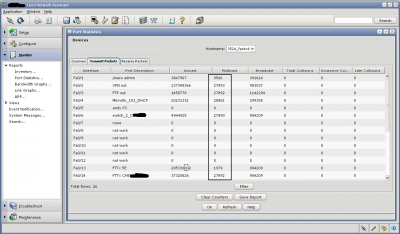

fastvd 62 Опубликовано: 2011-01-20 09:55:44 Share Опубликовано: 2011-01-20 09:55:44 привет коллеги. вот столкнулся с тем что иногда пропадает локальный пинг к серваку и вообще в серверную, сеть построена так: сервер фриБСД который включается в циско 3524 и с которого дальше по районам или оптикой или радиоканалами , между портами включена изоляция (порт протектед в циско), дальше все клиенты подымают РРРоЕ к серверу...проблема подумал про флуд какой-то, посмотрел(в циско ассистанте) а у меня мультикаста полно по всем портам,спрашивается оно так должно быть, если нет то откуда он может взятся(ай-пи тв, чатов всяких, радио нету) и как с ним боротся (сейчас на каждом порте на циске ввёл команду порт блок мультикаст+на всех радиоаплинках на МТ в фаерволе блоканул весь мультикаст), но всё равно пакеты сыпятся мультикастовские(на скрине видно сколько мкаста за 15 часов насыпалось с того времени как сбил счётчики и включи блок мкаст на каталисте)... Ссылка на сообщение Поделиться на других сайтах
blackjack 250 Опубліковано: 2011-01-20 10:42:53 Share Опубліковано: 2011-01-20 10:42:53 так вы ж тансмит смотрите, значит это мультикаст на клиентов, а не от них если не ошибаюсь. Ссылка на сообщение Поделиться на других сайтах
fastvd 62 Опубліковано: 2011-01-20 12:43:23 Автор Share Опубліковано: 2011-01-20 12:43:23 так вы ж тансмит смотрите, значит это мультикаст на клиентов, а не от них если не ошибаюсь. в ресивед он также есть... Ссылка на сообщение Поделиться на других сайтах
