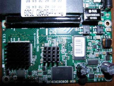

emon 9 Опубликовано: 2011-04-13 05:59:46 Share Опубликовано: 2011-04-13 05:59:46 подскажите пожалуйста, кто в Киеве может поремонтировать Routerboard 750G. после перезагрузки перестал загружаться. лампочки pwr и act постоянно светятся. на подключение патчкорда в ноут и ресет при загрузке не реагирует. Ссылка на сообщение Поделиться на других сайтах

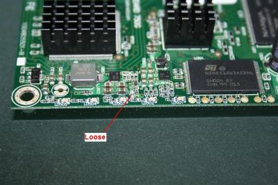

emon 9 Опубліковано: 2011-04-16 14:20:20 Автор Share Опубліковано: 2011-04-16 14:20:20 роутерборд оживлен. перепаян резистор и конденсатор. после перезагрузки перестал загружаться. лампочки pwr и act постоянно светятся. на подключение патчкорда в ноут и ресет при загрузке не реагирует. Лекарство: перепаян резистор и конденсатор(указано стрелочками, на фото ниже). подробности на фото тут Ссылка на сообщение Поделиться на других сайтах
