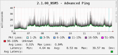

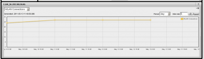

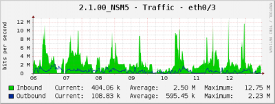

Вот такое есть:
база на НС М5 (!), на ней 35 клиентских наносов и 1 нанобридж в радиусе 4км, сигнал у 2 чел (некачальщиков) -85 (один на нанобридже), у остальных до -72 (в основном лучше -70).
Онлайн в среднем 28 клиентов. Тарифы 0.5М - 2М, у 5 человек есть доступ к файлопомойке на скорости 10-15М.
Скрины в аттаче.
БС - удаленная (от нее до сервера с кактусом 2 пролета НСМ5 - НСМ5 1.1км, НБМ5 - НБМ5 3 км). На скрине видно, до 7 числа пинг был меньше, потому что сервер стоял между первым и вторым пролетом.
