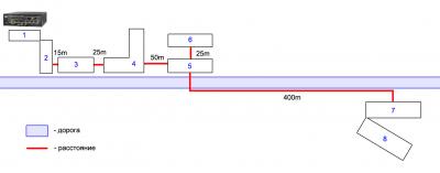

aptik 2 Опубликовано: 2011-06-22 11:21:03 Share Опубликовано: 2011-06-22 11:21:03 Собираюсь сделать сеть. Дом 1. Будет стоять Cisco 7200. Дома 5ти этажные. Вопрос вот в чем: 1)Какую топологию сети лучше всего использовать? 2)Какие коммутаторы лучше всего для начала использовать?(Планирую ставить коммутатор на каждом доме, а от него в каждый подъезд коммутатор на портов 8-16) 3)Дом 5-7. Линк сделать оптикой либо RocketM5? Заранее благодарен Вашим ответам. Ссылка на сообщение Поделиться на других сайтах
zulu_Radist 856 Опубликовано: 2011-06-22 11:48:49 Share Опубликовано: 2011-06-22 11:48:49 звезда, один кабель 12 ниток, радио нах. Ссылка на сообщение Поделиться на других сайтах
nicelife 80 Опубликовано: 2011-06-22 15:44:06 Share Опубликовано: 2011-06-22 15:44:06 Если это все дома и развития не планируется то до пятого дома кидайте 8-12 волокон, на каждом доме отводите волокно 1-2, 1-3, ... 1-5, 1-6. С пятого на шестой какой-нибудь кабель 2-4 волокна, с пятого на 7-8 киньте четвёрку, но тоже проварить волокна на первый дом. В итоге выйдет звезда. Радио нах. Коммутаторы - если есть деньги берите лэер2, если нет то тупые простые свичи, разбогатеете поменяете. Ссылка на сообщение Поделиться на других сайтах
aptik 2 Опубликовано: 2011-06-22 16:45:19 Автор Share Опубликовано: 2011-06-22 16:45:19 Спасибо за советы. Вокруг 5-тиэтажек частные сектора. Планирую и туда сетку потом заводить. Ссылка на сообщение Поделиться на других сайтах
911 140 Опубликовано: 2011-06-23 06:22:02 Share Опубликовано: 2011-06-23 06:22:02 Спасибо за советы. Вокруг 5-тиэтажек частные сектора. Планирую и туда сетку потом заводить. GEPON? Ссылка на сообщение Поделиться на других сайтах
