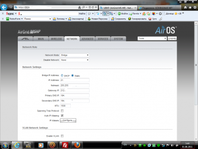

ПАТАП 0 Опубликовано: 2011-07-31 15:07:36 Share Опубликовано: 2011-07-31 15:07:36 Ubiquiti AirGrid M5HP 27dBi Antenna 17"х24 НАСТРОИТЬ НА РАЗДАЧУ. 1. Вкладка Wireles. Wireless Access point ИЛИ СТАВИМ Access point WDS SSID: пишем название сети; Frequency, MHz: любой свободный канал; Security: выбираем метод шифрования и вводим пароль. Применяем настройки и перезагружаем точку доступа. ВСЁ ЗДЕСЬ ПОНЯТНО 2.НЕПОНЯТНО ЗДЕСЬ Вкладка NETWORK. авторизация на сервере по PPPoE протоколу используя логин и пароль, выданный провайдером ЧТО ТАМ НАДО СТАВИТЬ РЕЖИМ РОУТЕР ИЛИ БРИДЖ .как НАЗНАЧАТЬ КЛИЕНТАМ IP-АДРЕСА пожалуйста поподробней. Ссылка на сообщение Поделиться на других сайтах

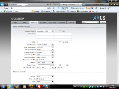

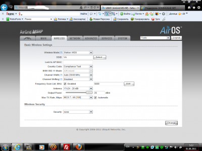

logic 524 Опубликовано: 2011-07-31 20:01:32 Share Опубликовано: 2011-07-31 20:01:32 на БС ставить аксес поинт ВДС, на клиенте ставить статион ВДС, айпи прописываете с той подсети что и БС или хз, я ж не знаю как у вас там все настроено....... и ставите БРИДЖ Ссылка на сообщение Поделиться на других сайтах

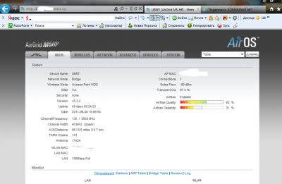

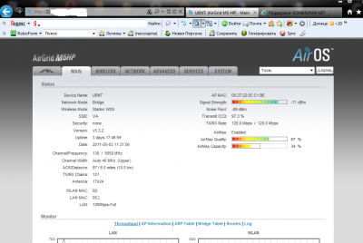

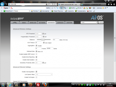

DeS-X 5 Опубликовано: 2011-08-01 03:02:02 Share Опубликовано: 2011-08-01 03:02:02 Настройки AP WDS Настройки Client WDS Ссылка на сообщение Поделиться на других сайтах
Enferno 163 Опубликовано: 2011-08-01 06:42:01 Share Опубликовано: 2011-08-01 06:42:01 если это у вас живой линк - он фуфлово настроен! есть замечания Ссылка на сообщение Поделиться на других сайтах
