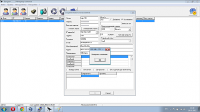

tp-link123 0 Опубликовано: 2012-02-16 11:43:31 Share Опубликовано: 2012-02-16 11:43:31 Поставил stg-2.408 на FreeBSD 8.2 RELEASE, запустил... Подключился виндовым конфигуратором 1.91.9. Создаю нового пользователя - "Неверное значение". Редактирую существующего "test" - то же самое. И как с этим бороться???? З.Ы. Ставил 2-407-р1 и 2-407 - тот же результат. Ссылка на сообщение Поделиться на других сайтах

madf 279 Опубліковано: 2012-02-16 12:27:10 Share Опубліковано: 2012-02-16 12:27:10 У вас не определено ни одного направления в конфигурационном файле Stargazer'а. Ссылка на сообщение Поделиться на других сайтах
tp-link123 0 Опубліковано: 2012-02-16 12:45:13 Автор Share Опубліковано: 2012-02-16 12:45:13 Да нет же, определено: <DirNames> DIR0 = Internet </DirNames> Ссылка на сообщение Поделиться на других сайтах
tp-link123 0 Опубліковано: 2012-02-16 12:47:16 Автор Share Опубліковано: 2012-02-16 12:47:16 Сорри, нашел. Вместо DIR0 надо было DirName0. Ссылка на сообщение Поделиться на других сайтах
madf 279 Опубліковано: 2012-02-16 12:55:26 Share Опубліковано: 2012-02-16 12:55:26 Сорри, нашел. Вместо DIR0 надо было DirName0. Именно Ссылка на сообщение Поделиться на других сайтах
