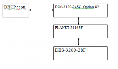

ageNT_666 4 Опубликовано: 2012-07-24 13:38:13 Share Опубликовано: 2012-07-24 13:38:13 В данный момент 3120-24sc выдает на каждом порту разные ИПы например 7 порт - х.х.7.х и т.д., Планет вставлен в 5 порт на нем все ИПы х.х.5.х, сейчас запитали новый район поставили 3200-28f на агрегацию задание настроить железяку чтоб на каждом порту выдавался определённый пул ИПов а не х.х.5.х, КАК РЕАЛИЗОВАТЬ? Ссылка на сообщение Поделиться на других сайтах
Melanxolik 63 Опубліковано: 2012-07-24 17:19:16 Share Опубліковано: 2012-07-24 17:19:16 ну а при чем здесь option 82? просто тупо по vlan нарезайте и выдавайте. и в обще вы какую связку на зверя юзаете, mac+ip или port+ip Ссылка на сообщение Поделиться на других сайтах
ageNT_666 4 Опубліковано: 2012-07-24 18:31:50 Автор Share Опубліковано: 2012-07-24 18:31:50 В 24.07.2012 в 17:19, Melanxolik сказав: ну а при чем здесь option 82? просто тупо по vlan нарезайте и выдавайте. и в обще вы какую связку на зверя юзаете, mac+ip или port+ip по влан технически не получается из за аплинка(несколько городов находятся в общей сети и роутится всё на стороне аплинка), юзверь получает ип в зависимости от того в какой порт вставлен его район, как раз при этом здесь опт82. но нужно просунуть это все через так сказать тупой планет. Ссылка на сообщение Поделиться на других сайтах
logic 522 Опубліковано: 2012-07-24 18:56:50 Share Опубліковано: 2012-07-24 18:56:50 а л3 на город - не? Ссылка на сообщение Поделиться на других сайтах
ageNT_666 4 Опубліковано: 2012-07-24 20:16:43 Автор Share Опубліковано: 2012-07-24 20:16:43 В 24.07.2012 в 18:56, logic сказав: а л3 на город - не? город маленький, пока в бюджет не влазит л3. Ссылка на сообщение Поделиться на других сайтах
