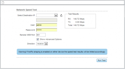

А приведи скриншот спид-теста встроенного в пасочки.

вот мои линки...
ширина канала 40, благо у меня на районе ни одного 5 ГР устройства кроме моих нету :)
да, во скрин с АП в дуплексе.
Но что мне не нравиться - большой перекос, хотя при тесте торентом показывает 7 Мб/c
