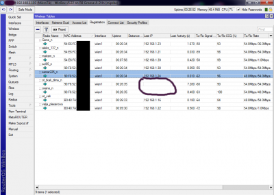

ForZe 2 Опубликовано: 2013-01-25 15:50:01 Share Опубликовано: 2013-01-25 15:50:01 Здравствуйте, помогите пожалуйста с проблемой. Есть БС на микротике A2Hn с круговой антенной. Клиенты тплинки 5210g. В последнее время начал наблюдать такую картину на базе(ниже скрин). клиенты цепляются к базе но потом молчат и ничего не передают, соответственно не получают ip адреса. помогает передергивание клиентской антенны, перезагрузка базы ничего не дает. Ситуация начала проявлять себя кажется после перепрошивок как базы так и клиентов новыми прошивками, но я в этом не уверен. Подскажите в чем может быть причина? Ссылка на сообщение Поделиться на других сайтах

zulu_Radist 856 Опубліковано: 2013-01-25 17:51:09 Share Опубліковано: 2013-01-25 17:51:09 откатись на 5.17 такое наблюдается на 5.21 и 5.22 даже если у клиентов тоже МТик Ссылка на сообщение Поделиться на других сайтах
ForZe 2 Опубліковано: 2013-01-25 23:38:55 Автор Share Опубліковано: 2013-01-25 23:38:55 спасибо попробую Ссылка на сообщение Поделиться на других сайтах
