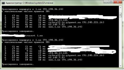

убийца сети 2 Опубликовано: 2013-01-26 20:33:24 Share Опубликовано: 2013-01-26 20:33:24 Доброе время суток, есть линк на рокетах м5 23км, дальше нанобридж 3 км, а дальше по витухе растянуто клиентам, несколько дней назад заметил проблему вот такого характера, у клиентов у которых стоит рутер то пинг например на i.ua не поднимаются выше 30 в пик нагрузки то есть вечером после 19ч. когда в нет заходит большинство клиентов, а вот у тех в которых идет напрямую в комп то пинги зашкаливают за 100мс, до етого все работало нормально Ссылка на сообщение Поделиться на других сайтах
igorrom7 8 Опубликовано: 2013-01-26 20:55:21 Share Опубликовано: 2013-01-26 20:55:21 скорей всего проблема у аплинка, покажите трассу когда пинг 30 и покажите трассу когда зашкаливает Ссылка на сообщение Поделиться на других сайтах

убийца сети 2 Опубликовано: 2013-01-26 22:47:35 Автор Share Опубликовано: 2013-01-26 22:47:35 скорей всего проблема у аплинка, покажите трассу когда пинг 30 и покажите трассу когда зашкаливает трассу всмысле tracert? или я чото недопонял) а то простыл( температура.... Ссылка на сообщение Поделиться на других сайтах
убийца сети 2 Опубликовано: 2013-01-26 23:08:03 Автор Share Опубликовано: 2013-01-26 23:08:03 скорей всего проблема у аплинка, покажите трассу когда пинг 30 и покажите трассу когда зашкаливает сейчас сеть работает болие мение нормально, но все равно если напрямую то пинги больше чем через рутер, но должно же быть все наоборот Ссылка на сообщение Поделиться на других сайтах

igorrom7 8 Опубликовано: 2013-01-27 06:58:39 Share Опубликовано: 2013-01-27 06:58:39 скорей всего проблема у аплинка, покажите трассу когда пинг 30 и покажите трассу когда зашкаливает трассу всмысле tracert? или я чото недопонял) а то простыл( температура.... да, правильно поняли) будем ждать трассы при плохих пингах) Ссылка на сообщение Поделиться на других сайтах
убийца сети 2 Опубликовано: 2013-02-04 18:31:38 Автор Share Опубликовано: 2013-02-04 18:31:38 проблема таки в аплінку, не вистачало трафіка Ссылка на сообщение Поделиться на других сайтах
