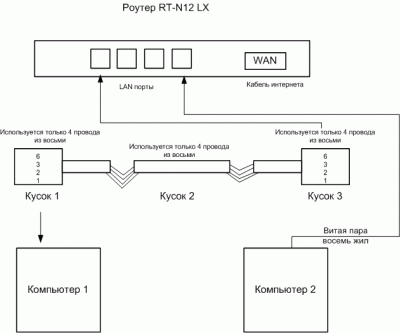

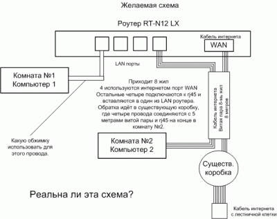

mySet 0 Опубликовано: 2013-01-29 21:16:11 Share Опубликовано: 2013-01-29 21:16:11 Приветствую. Общая схема такая: провод интернета 4 провода (1,2,3,6) приходит на роутер RT-N12 LX в порт WAN. Далее в один из 4 LAN портов роутера, вставляю скрученный провод: Длина 1,5м, с 1 стороны провода 1,2,3,6, остальные обрезаны, с 2 стороны 1,2,3,6, остальные обрезаны. Интернет работает, находит соединение, всё ок. Далее вставляю второй провод в LAN порт роутера к 2 компьютеру (стандартный восьмипроводной из комплекта к RT-N12 LX), на одном компе есть инет, на другом Подключение ограничено или отсутствует. У меня квартире уже заложен провод, и я хотел использовать 4 неиспользуемых провода витой пары для создания обратки и подключения инета в другой комнате на другом компьютере. Когда вставляю стандартные 8-ми обжатые, всё нормально работает (подключал три компьютера) и DHCP Сервер всё автоматически присваивает. Мой вопрос: соединение на втором компьютере не происходит из-за того, что по разному обжаты провода? Если 4 провода, то значит использовать для всех компов 4-х проводную схему обжимки. Реальна ли для меня желаемая схема. Приходит 8 жил 4 используются интернетом порт WAN Остальные четыре подключаются к rj45 и вставляются в один из LAN роутера. Обратка идёт в существующую коробку, где четыре провода соединяются с 5 метрами витой пары и rj45 на конце в комнату №2. Спасибо. Ссылка на сообщение Поделиться на других сайтах
Maks22 5 Опубліковано: 2013-01-30 06:35:03 Share Опубліковано: 2013-01-30 06:35:03 Как ни крути патчи, всё должно работать. Будь то хоть 2ух парка, хоть 4ех парка, роутер инет должон раздавать. если этого не происходит. смотри по патчам, ищи криво обжатый кабель. Схема которую нарисовал должна работать. Ссылка на сообщение Поделиться на других сайтах
argus78 114 Опубліковано: 2013-01-30 06:38:56 Share Опубліковано: 2013-01-30 06:38:56 (відредаговано) Схема вполне реальна. на другом Подключение ограничено или отсутствует. Может где коннектор не дожали, или концы перепутали Упс, не успел Відредаговано 2013-01-30 06:39:28 argus78 Ссылка на сообщение Поделиться на других сайтах
mySet 0 Опубліковано: 2013-01-30 12:42:27 Автор Share Опубліковано: 2013-01-30 12:42:27 Да, Вы правы Maks22 и argus78. Сегодня обжал 1 метр, только 4 провода с двух сторон. Принимает одновременно и с 4-ки и кабель, где обжато восемь проводов. Получится достаточно экономное решение. Нужно будет спаивать куски, сигнал на одном участке нескольких продольных скруток где-то теряется. Всем спасибо. Ссылка на сообщение Поделиться на других сайтах
