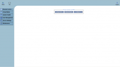

Nippy 0 Опубликовано: 2013-01-31 19:19:49 Share Опубликовано: 2013-01-31 19:19:49 supermicro X7DWT-INF super simso rev 3.0 Не пойму почему нет Remote Console Screen В офф доке кнопка там где у меня SOL Может кто то дать совет ? Спасибо! офф дока AOC-SIMSO.pdf PS IPMI Firmware Revision 1.47 плата SIMSO не SIMSO+ походу в ней и нет скрина (, а в + есть обновил до Current version: 01.47.00 (Build 5420) / Sep-19-2007-18-00-NonKVM New version: 01.64.00 (Build 5420) / Mar-16-2011-18-00-NonKVM Ссылка на сообщение Поделиться на других сайтах
UStas_rinet 43 Опубликовано: 2013-02-01 06:32:58 Share Опубликовано: 2013-02-01 06:32:58 + как раз и отличается наличием квм. Ссылка на сообщение Поделиться на других сайтах
UStas_rinet 43 Опубликовано: 2013-02-01 06:34:06 Share Опубликовано: 2013-02-01 06:34:06 Можете еще попробовать подключится через IPMIView утилю, может из нее будет сериал консоль доступна. Ссылка на сообщение Поделиться на других сайтах
Nippy 0 Опубликовано: 2013-02-01 12:09:10 Автор Share Опубликовано: 2013-02-01 12:09:10 IPMIView пробовал и голяк ( склонен к тому что в simso нет этой фичи ( Ссылка на сообщение Поделиться на других сайтах
yaroslavukr 1 Опубликовано: 2013-02-01 13:12:11 Share Опубликовано: 2013-02-01 13:12:11 Такой фитчи нет 1000% Ссылка на сообщение Поделиться на других сайтах
Nippy 0 Опубликовано: 2013-02-01 14:14:13 Автор Share Опубликовано: 2013-02-01 14:14:13 тогда нужно 10шт. реализовывать ))) или в твины натыкаю может кому то и пригодится ) порадовало то что можно включать и выключать ) Ссылка на сообщение Поделиться на других сайтах
