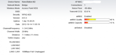

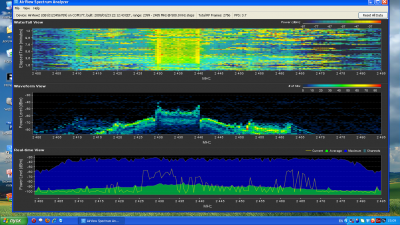

вот такая печаль получилась на наностэйшине м2.
капасити бывает падает до 5 %.
может я что-то делаю не так? или это всё таки проблема засоренности спектра 2.4?
Изменено пользователем cam-bat
для начала попробуйте сменить частоту где-то 2480 там вроде бы потише будет и подскажите какие у вас расстояния и сколько клиентов, так как у вас ccq низковатый
Изменено пользователем igorrom7
клиент пока 1, тестовый 9 км. планируется около 10 шт до 5 км

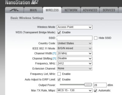

и вопрос кстати! мои танцы с бубном не увенчались успехом как встать выше 2464 мгц, ткните носом плж
для того чтобы перейти в эту частоту нужно в строке выбора страны выбрать Compliance test
точно не помню, но по-моему нужно сбросить настройки а потом при выборе страны- выбераете это. Но с этим подождите пусть "старожилы" подскажут, так как я сомневаюсь что на этом расстоянии и на таком оборудовании можно нормальный линк сделать
Верно говорите, сброс до стандарта а потом выбор. Начиная с прошивки, вроде,5.3 убрали возможность смены.
