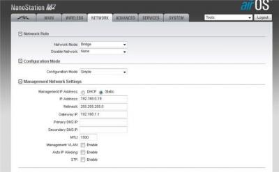

у меня точка M2 работает прозрачно,IP раздает роутер с под сетью 192.168.0.1,тот же роутер и режет скорость клиентам по IP.Не подскажешь как правильно здесь прописать.А я уже буду потом изучать на твоем примере

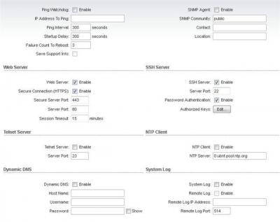

насос у Вас включён в локальную сеть? Тогда Вам нужно создать правило NAT на тп линке по IP 192.168.0.19 на порт 443

вопрошателю: как же у вас будет работать управление "прозрачным мостом", если шлюз задан из другой подсети?

Прикол в том, что чел неможет находиться в той подсети( роутер и насос стоят у бабушки в деревне) а он живет в городе..... чего тут непонятного.... контролировать он хочет насос

А можно показать, как Вы и где прописываете правило в тплинке?
Еще не разобрался.
  На скрине настройки для TP-link,что б заходить на роутер с инета
Edited by vovarom27
