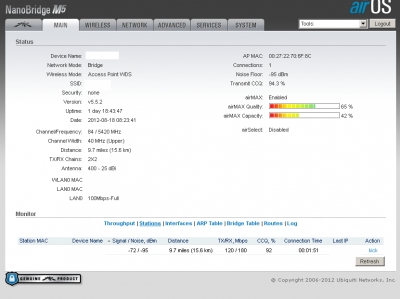

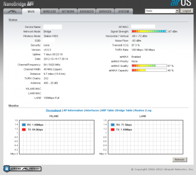

SuperSonic 19 Опубліковано: 2013-06-23 07:19:46 Автор Share Опубліковано: 2013-06-23 07:19:46 Подскажите пожалуйста, почему АП-бридж видит СТ-Бридж с сигналом хуже чем его видит СТ? Прямая видимость 100%, зона френеля тоже чистая как добиться ccq > 90% и квалити хотябы 80 спасибо Ссылка на сообщение Поделиться на других сайтах
ruslan.r 22 Опубліковано: 2013-06-23 12:18:51 Share Опубліковано: 2013-06-23 12:18:51 прошивки одинаковые залейте - на одной точке 5.5.2, на второй 5.5.3 и ширину поставьте 20Mhz. Ссылка на сообщение Поделиться на других сайтах
igorrom7 8 Опубліковано: 2013-06-23 12:25:53 Share Опубліковано: 2013-06-23 12:25:53 тут кажется не большой перекосик есть... тем более даже по скорости смотрите -180/90 Ссылка на сообщение Поделиться на других сайтах
