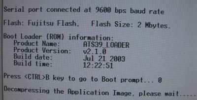

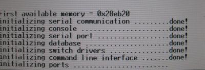

Brandcomputers 23 Опубликовано: 2013-06-19 07:20:49 Share Опубликовано: 2013-06-19 07:20:49 Несколько штук Allied Telesyn с одинаковыми проблемами , доходит до теста портов и виснет при этом светит всеми индикаторами , большая просьба помочь . Ссылка на сообщение Поделиться на других сайтах

Зоррик 13 Опубліковано: 2013-06-19 12:04:47 Share Опубліковано: 2013-06-19 12:04:47 Прошийте самую первую прошивку. Будет работать. Но не будет много "полезностей" Ссылка на сообщение Поделиться на других сайтах
Brandcomputers 23 Опубліковано: 2013-06-22 21:23:34 Автор Share Опубліковано: 2013-06-22 21:23:34 (відредаговано) В 19.06.2013 в 12:04, Зоррик сказав: Прошийте самую первую прошивку. Будет работать. Но не будет много "полезностей" Да спасибо в курсе , но после прошивки версии 1.4 необходимо проабгрейдить до версии 1.4.2 для дальнейшей возможности апгрейдить до версии 3.3 и выше 1.4 залили без проблем всё стало на места , а вот возникло желание боротся дальше ничего не вышло. Будем пробовать дальше Відредаговано 2013-06-22 21:24:13 Brandcomputers Ссылка на сообщение Поделиться на других сайтах
