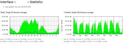

антоха 55 Опубліковано: 2013-07-02 06:29:44 Share Опубліковано: 2013-07-02 06:29:44 (відредаговано) tools-graphing уже не в моде? Відредаговано 2013-07-02 06:46:21 антоха Ссылка на сообщение Поделиться на других сайтах
SVD 6 Опубліковано: 2013-07-02 08:13:36 Автор Share Опубліковано: 2013-07-02 08:13:36 вот это я туплю. не изучил до конца возможности этого пункта. Спасибо Ссылка на сообщение Поделиться на других сайтах

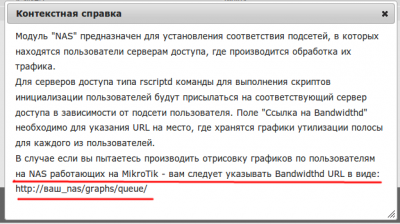

nightfly 1 259 Опубліковано: 2013-07-02 09:48:57 Share Опубліковано: 2013-07-02 09:48:57 Ну встроенная справка как бы намекает Ссылка на сообщение Поделиться на других сайтах
SVD 6 Опубліковано: 2013-07-02 10:37:47 Автор Share Опубліковано: 2013-07-02 10:37:47 Да каюсь. не прочитал. все круто все работает. вот только при нажатии на статистику очень долго думает и кушает в топе серьезные ресурсы. Ссылка на сообщение Поделиться на других сайтах

SVD 6 Опубліковано: 2013-07-02 12:37:51 Автор Share Опубліковано: 2013-07-02 12:37:51 Нету графичков изза того что не найден сервер доступа с bandwidthd для сети пользователя И еще такая беда. Хотя Ссылка на Bandwidthd есть. И это только у одного такое. У всех остальных все нормально. как так может быть. Ссылка на сообщение Поделиться на других сайтах
nightfly 1 259 Опубліковано: 2013-07-02 12:54:13 Share Опубліковано: 2013-07-02 12:54:13 Нету графичков изза того что не найден сервер доступа с bandwidthd для сети пользователя Ну вот вам и причина и следствие в одну строку. Хотя Ссылка на Bandwidthd есть. Самоочевидно, что нету. Возможно нарушена целостность БД. 1. Тыкаете по пользователю 2. Тыкаете "подробно" 3. Смотрите "Сетевые данные" 4. Обращаете внимание на [netid] 5. Сверяетесь с полем "Сеть" в модуле "Сервера доступа (NAS)" - до двоеточия должна быть та же ID 6. Также сверяетесь с модулем "Сети и услуги" на тему аутентичности ID сети и netid хоста пользователя. Ссылка на сообщение Поделиться на других сайтах

sirko.n 0 Опубліковано: 2018-08-30 20:35:47 Share Опубліковано: 2018-08-30 20:35:47 (відредаговано) Всем привет. Ничего более подходящего на форуме не нашел, пишу сюда. Ранее юзал графики на локальной машине. Сча решил заюзать микрот в этом плане. В "сети и услуги" имеем сети (ид) 1 (сеть) 10.35.0.0/23 | услуги (ид) 1 (сеть) 10.35.0.0/23 В " серверы доступа" 1: 10.35.0.0/23 Тип сервера - микрот Ссылка на Bandwidthd - http://ип_микрота/graphs/queue При тыкании на стату у юзера выпадает ошибка. Где косяк не врублюсь. Дайте плиз направление куда копать. в адресной строке такое http://ип_микрота/graphs/queue/10.35.0.120-1-R.png/ Відредаговано 2018-08-30 20:43:46 sirko.n Ссылка на сообщение Поделиться на других сайтах
GrDEV 44 Опубліковано: 2018-08-31 03:58:21 Share Опубліковано: 2018-08-31 03:58:21 Косяк в том что Bandwidthd на микроте нет Ссылка на сообщение Поделиться на других сайтах
nightfly 1 259 Опубліковано: 2018-08-31 07:12:43 Share Опубліковано: 2018-08-31 07:12:43 3 часа назад, GrDEV сказал: Косяк в том что Bandwidthd на микроте нет Молодой человек, отложите косяк в сторону. Там есть графички очередей. Ссылка на сообщение Поделиться на других сайтах
