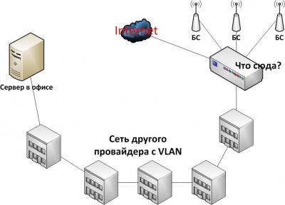

NETOS 137 Posted 2013-09-05 08:03:44 Share Posted 2013-09-05 08:03:44 Приветствую! Помогите организовать доступ к интернету и управление им сервером который будет в другой части города. Объясню по схеме. - БС - это базовые станции через которые инет идет к абонентам. - Сервер в офисе - сервак с Nodeny 49 с которого будет управление клиентами. - Сеть другого провайдера использует VLANы - Что поставить в точку "Что сюда?" чтобы управление было с моего сервера, приход интернета от провайдера, возможно двух провайдеров для резервации. Все налажено и работает сейчас по схеме: Интернет-Сервер-Абоненты. Нужно переделать по вышеописанной схеме. Link to post Share on other sites
exnetlife 126 Posted 2013-09-05 08:15:17 Share Posted 2013-09-05 08:15:17 Микротик RB? Link to post Share on other sites

NETOS 137 Posted 2013-09-05 08:35:43 Author Share Posted 2013-09-05 08:35:43 Микротик, тазик это понятно! Как связать с биллингом? Какая мощность нужна при текущей нагрузке 80-100 МБит? Ну и с учетом на будущее пока мегабит до 150 Link to post Share on other sites
wifi_master 132 Posted 2013-09-05 09:44:59 Share Posted 2013-09-05 09:44:59 Поставить можно что угодно, микротик, фрибсд, линукс одним словом NAS. Связать с билингом через радиус. Link to post Share on other sites
John_Doe 301 Posted 2013-09-05 12:55:07 Share Posted 2013-09-05 12:55:07 Используете Nodeny так посмотрите документацию на ваш биллинг там это все описано в примерах. У вас получается сателит в точке ЧТО СЮДА. Вот и настройте как описано в документации. А что туда ставить так это дело вкуса Link to post Share on other sites
