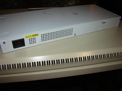

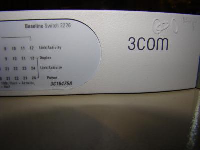

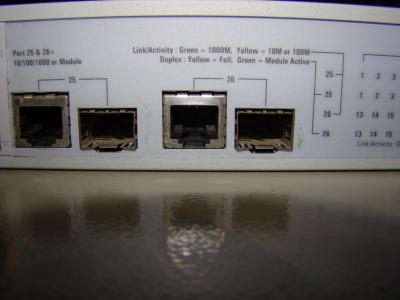

Від Drader
Також є декілька нових в коробках ціна - 6500 грн.
