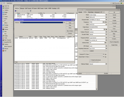

вот скрин уже с 18 дцб со стороны ап, как ни странно те жи 70 мбит тцп

так вот в скане показывает -60 но сука это на ОДНУ поляризацию, я когда еле еле их связал показывало -60 на -90 )
помогла замена внутренностей, ошибка в логах была аналогичная registration timeout
скорей всего у вас один чайн дохлый
Відредаговано zulu_Radist
Как это проверить, вот сделал снимок
