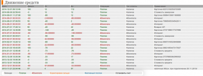

SVD 6 Опубліковано: 2014-12-12 11:59:18 Share Опубліковано: 2014-12-12 11:59:18 (відредаговано) Добрый день вот опять у меня всплыл вопрос по заморозке. 2014-12-01 09:12:49 100 12 112 Платеж Наличка Карточка 6231318253372085 external 2014-09-30 22:59:43 -0 12 12 Платеж Наличка Стоимость заморозки external 2014-09-01 11:27:08 100 -88 12 Платеж Наличка Карточка 9996413661169880 external 2014-09-01 00:00:03 -90 2.000000 -88.000000 Абонплата Абонплата Интернет stargazer 2014-08-01 07:06:53 50 -48 2 Платеж Наличка Карточка 7966545034542611 external 2014-08-01 00:00:03 -90 42.000000 -48.000000 Абонплата Абонплата Интернет По моему здесь что то не правильно. 12.01 у него абон плату не сняло . Получается что он 09 месяц бесплатно поработал??? Відредаговано 2014-12-12 12:01:49 SVD Ссылка на сообщение Поделиться на других сайтах
nightfly 1 252 Опубліковано: 2014-12-12 12:08:05 Share Опубліковано: 2014-12-12 12:08:05 В 12.12.2014 в 11:59, SVD сказав: По моему здесь что то не правильно. 12.01 у него абон плату не сняло . Получается что он 09 месяц бесплатно поработал??? а замороженость как? Ссылка на сообщение Поделиться на других сайтах
SVD 6 Опубліковано: 2014-12-12 12:30:44 Share Опубліковано: 2014-12-12 12:30:44 (відредаговано) 09.01 сняло плату >. поработал > далее в конце 90.30 клиент затормозился. > 2014-12-01 я его разморозил + он пополнился. по чему 10.01 у него не забрало деньги. Он же весь сентябрь проработал. получается следующая АП будет 01.01 и что?? оно снимет 90 гр за декабрь.? помню что при заморозке никаких операций не происходит со счетом. Как разобраться в механизме? Відредаговано 2014-12-12 12:32:47 SVD Ссылка на сообщение Поделиться на других сайтах

madf 279 Опубліковано: 2014-12-12 14:36:51 Share Опубліковано: 2014-12-12 14:36:51 А думаю у вас стоит FullFee = yes. логично что при заморозке у вас не снимается АП. Если бы снималась - заморозка потеряла бы смысл. А вот если бы была FullFee = no то снялось бы за тот промежуток что абон работал. Ссылка на сообщение Поделиться на других сайтах
SVD 6 Опубліковано: 2014-12-12 15:03:54 Share Опубліковано: 2014-12-12 15:03:54 (відредаговано) В 12.12.2014 в 14:36, madf сказав: А думаю у вас стоит FullFee = yes. логично что при заморозке у вас не снимается АП. Если бы снималась - заморозка потеряла бы смысл. А вот если бы была FullFee = no то снялось бы за тот промежуток что абон работал. Да вы правы FullFee = yes у меня. FullFee – не обязательный параметр, указывающий серверу снимать полную абонплату, даже если учетная запись абонента была заморожена (или не существовала) часть учетного периода. Принимает значения yes и no, по умолчанию установлен в no. вроде так я и думал что если yes то по любому снимет. Скажите пожалуйста То есть адекватное поведение финансового счета по отношению к заморозкам это FullFee = no ? При включении этой опции какие могут быть неожиданности? бекабы БД есть просто хочу добить этот вопрос до конца для понимания. Відредаговано 2014-12-12 15:05:17 SVD Ссылка на сообщение Поделиться на других сайтах
madf 279 Опубліковано: 2014-12-12 15:37:13 Share Опубліковано: 2014-12-12 15:37:13 В 12.12.2014 в 15:03, SVD сказав: В 12.12.2014 в 14:36, madf сказав: А думаю у вас стоит FullFee = yes. логично что при заморозке у вас не снимается АП. Если бы снималась - заморозка потеряла бы смысл. А вот если бы была FullFee = no то снялось бы за тот промежуток что абон работал. Да вы правы FullFee = yes у меня. FullFee – не обязательный параметр, указывающий серверу снимать полную абонплату, даже если учетная запись абонента была заморожена (или не существовала) часть учетного периода. Принимает значения yes и no, по умолчанию установлен в no. вроде так я и думал что если yes то по любому снимет. Скажите пожалуйста То есть адекватное поведение финансового счета по отношению к заморозкам это FullFee = no ? При включении этой опции какие могут быть неожиданности? бекабы БД есть просто хочу добить этот вопрос до конца для понимания. FullFee указывает снимать полную АП даже если абон проработал только часть месяца. Побочные эффекты от FullFee = no: - если абон зарегистрирован в середине месяца - первая АП будет только за часть месяца; - если абон замораживается в середине месяца - снимается часть АП за отработанную часть месяца; - если абон размараживается в середине месяца - снимается часть АП за отработанную часть месяца. Т.е. АП рассчитывается исходя из фактического времени на протяжении которого абон был активен. Ссылка на сообщение Поделиться на других сайтах
