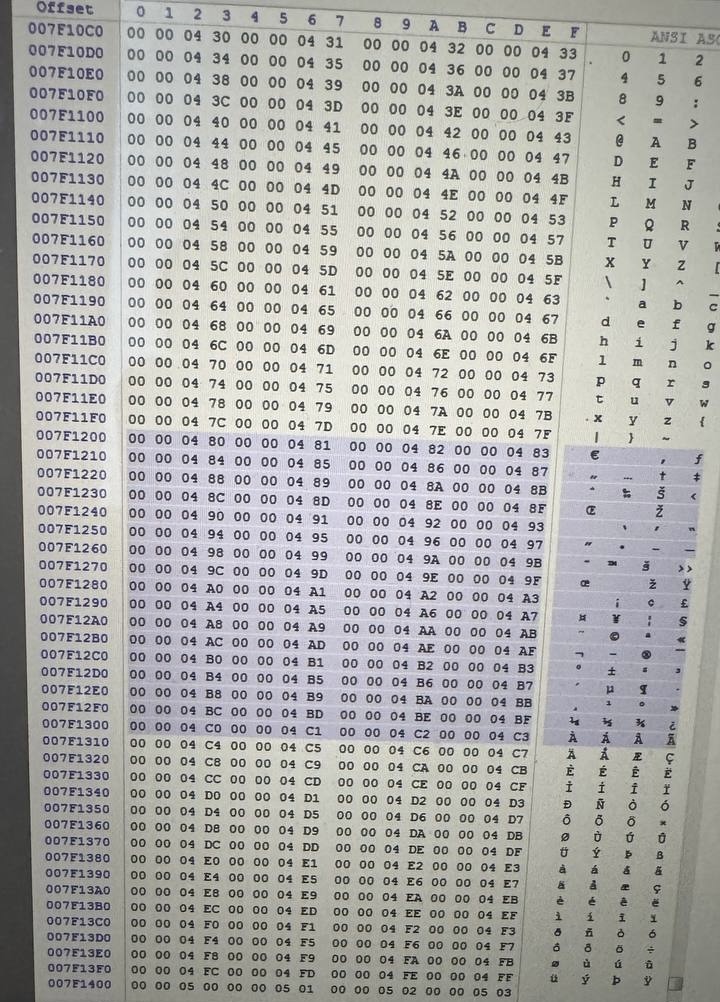

Alexbosko 0 Опубліковано: 2025-06-17 11:45:32 Share Опубліковано: 2025-06-17 11:45:32 Доброго дня. Є хто ремонтує все обладнення на XW? Або може хтось допомогти. Ломанули и зробили флешку чисту. Якщо беру дамп з робочої антени та заливаю, вивалює error A12. Дамп мабуть привязан к флешки Id або SN. Що требо за допомогу відблагодарю, 30 антен мертвих. Ссылка на сообщение Поделиться на других сайтах
www.хомнет.укр 68 Опубліковано: 2025-06-19 18:48:06 Share Опубліковано: 2025-06-19 18:48:06 В 10.04.2025 в 14:32, Виктор Николаевич сказал: Звісно пробували. По тому посиланню нажаль немає потрібної прошивки XM.v5.6.1 а інші в мене вже є. інші прошивки я там і взяв, окрім XM.v5.6.1 все що є AirMax.rar Ссылка на сообщение Поделиться на других сайтах
Tolyan 13 Опубліковано: 2025-06-24 20:11:05 Share Опубліковано: 2025-06-24 20:11:05 В 17.06.2025 в 14:45, Alexbosko сказал: Доброго дня. Є хто ремонтує все обладнення на XW? Або може хтось допомогти. Ломанули и зробили флешку чисту. Якщо беру дамп з робочої антени та заливаю, вивалює error A12. Дамп мабуть привязан к флешки Id або SN. Що требо за допомогу відблагодарю, 30 антен мертвих. EEPROM не так просто затерти, на яких прошивках були ubiquiti? Флешка точно вся пуста ? Ссылка на сообщение Поделиться на других сайтах
Alexbosko 0 Опубліковано: 2025-06-25 19:34:11 Share Опубліковано: 2025-06-25 19:34:11 23 часа назад, Tolyan сказал: EEPROM не так просто затерти, на яких прошивках були ubiquiti? Флешка точно вся пуста ? Так. Можу дамп скинути. На xw остання ПЗ стояло. Все xm відновилося через recovery mode + UISP додаток. Ссылка на сообщение Поделиться на других сайтах
