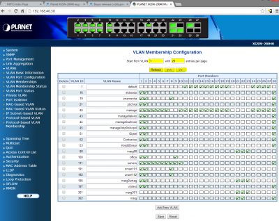

VitalyMoiseev 113 Posted 2014-04-07 21:03:36 Author Share Posted 2014-04-07 21:03:36 - опишите в чем сложность - переведу и отправлю в сервисный центр производителя. Сложность - в веб-интерфейсе на вкладке VLAN Memberships не работают элементы пролистывания списка вланов. (см. скриншот, неработающие элементы выделены маркером) Т.е. нет возможности посмотреть больше, чем первые 20 вланов. Оно, в принципе, не критично, по ссш все делается легко, но немного не удобно Спасибо за помощь! Link to post Share on other sites
Mr.Wolf 0 Posted 2014-04-08 06:26:20 Share Posted 2014-04-08 06:26:20 - опишите в чем сложность - переведу и отправлю в сервисный центр производителя. Сложность - в веб-интерфейсе на вкладке VLAN Memberships не работают элементы пролистывания списка вланов. (см. скриншот, неработающие элементы выделены маркером) Т.е. нет возможности посмотреть больше, чем первые 20 вланов. planet_bad.PNG Оно, в принципе, не критично, по ссш все делается легко, но немного не удобно Спасибо за помощь! какой браузер используете ? Link to post Share on other sites
VitalyMoiseev 113 Posted 2014-04-08 07:10:10 Author Share Posted 2014-04-08 07:10:10 какой браузер используете ? Хром. В опере, файрфоксе - все точно так же. Интернет эксплорер выдает ошибку: Сведения об ошибке на веб-странице Агент пользователя: Mozilla/4.0 (compatible; MSIE 8.0; Windows NT 5.1; Trident/4.0; .NET CLR 2.0.50727; .NET CLR 3.0.4506.2152; .NET CLR 3.5.30729; .NET CLR 1.1.4322; .NET4.0C) Сообщение: Предполагается наличие объекта Строка: 463 Символ: 1 Код: 0 URI-код: http://192.168.40.30/vlan.htm во всех браузерах на похожей странице на том же свитче VLAN Membership Status точно такие же элементы управления прекрасно работают. На других планетах (SGSW-24240 с точно таким же интерфейсом) все отлично. Link to post Share on other sites
