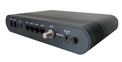

Всем привет. Интересует такая штукенция, есть ONU BDCOM P1006 с выходом под кабельное ТВ. Вопрос стоит в следующем, можно ли программно отключать этот порт CATV ???
Зачем: Если человек не пользуеться услугами КАТВ или не уплатил за него, отключить КАТВ но не отключать ИНЕТ.
Или может я чего-то недопонимаю, прошу помощи спецов!!! Спасибо!
Нельзя, там стоит обычный фильтр/сплит 1550, и само устройство ничего не знает о CATV.
Изменено пользователем freed
Единственный вариант, можно доработать устройство и вставить в него управляемый делитель, вот такой http://www.betatvcom.dn.ua/SPLC.shtml. Тогда можно будет удаленно отключать/подключать RF порт, если конечно пользователь не разберет вашу приставку и выкинет от туда делитель.
Да Вы окститесь. - Там же ВЧ выход для ТВ медный, а значит там стоит триплексер.
Вот этот триплексер и должно быть можно отключать програмно. - По крайней мере у других вендоров это делается на ура.
А в данно конкретнов случае нужно спрашивать у китайцев.

у Элтекса такая штука реализована. Работает на 100%. RF выход можно отключить удаленно с OLTа.

Еще вот вспомнил, что если отключать rf-сигнал на онушке, надо учитывать, что на bdcom нет возможности сделать это в то время, когда онушка выключена, а, значит, прийдется лепить костыль.
У Eltex с этим проще: профили рулятся по snmp аж влегкую.
