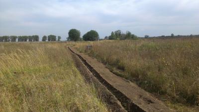

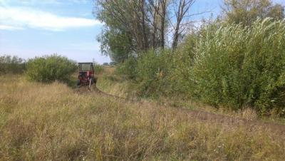

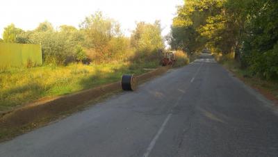

Alexland 17 Опубліковано: 2014-12-25 12:11:30 Share Опубліковано: 2014-12-25 12:11:30 Если Вы готовы поспорить то я согласен. Выбираем аналогичную трассу и если я выполню работу за 7 часов, без учета возможной технической остановки трактора, Вы мне дарите свой Rt40, Если не выполню я Вам дарю свой 3700. По поводу видео то снимая его я вообще не думал его куда то выкладывать. У меня есть сотни!!! видео моих работ какие я никуда не выложил. Расшифровка что такое 7 часов! Приехал на объект примерно в 8,50 уехал примерно в 16,30! Всю работу можно поделить на: 1. Погрузка- разгрузка траншеекопателя 2. Хождения по выметке трассы и обозначения существующих коммуникаций 2. Копка траншеи 3. Разрыхление котлованов под врезку и сварки труб примерно 0,5*2,0м( так как бухты труб по 100м их было 5 шт) 4.Засыпка основных траншей(котлованы под сварку и врезку остались не засыпанными). По поводу Rt 40 он мощнее на 5 л.с. и действительно копает примерно на 25% быстрей и при этом примерно на 15% меньше потребляет топлива!!! Если Ваш так не работает то скорей всего, не в обиду оператору, у его есть проблема между рулем и сидением!!! Для общего развития обзор одной из работ Моего "бывшего" RT 40 длинной 2,8км На видео на земле лежит рулетка разложенная на 1м. По ней можно определить скорость копания траншеекаопателя Ditch Witch RT40. Робота по копке траншеи под оптоволоконный кабель, глубина 80-90см, ширина 15см, длинна трассы 2,8км, условия средние пересеченные, выполнено с частичной засыпкой за 15часов. Ссылка на сообщение Поделиться на других сайтах
