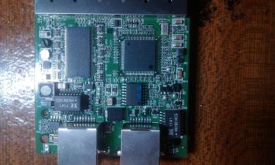

Nanostation M5 вкл. в режиме прошивки, коротит цепь ресета
Здравствуйте!
Принесли NS M5, точка включается сразу в режиме залива прошивки, кнопку выпаял, на ее цепи 36 ом, должно быть около 500,насколько помню, защитные диоды D906, 907 на портах около 300 ом!
есть у кого то схема цепи ресета на нее?
Проблема, думаю, не единичная, подскажите где копать....
Здравствуйте! Проблема вернулась, стояла работала точка, потом опять начала сбрасывать настройки, без подключеного питания все нормально, на кнопке около 650 ом, при подаче питания - замыкание!
Что может быть?
