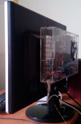

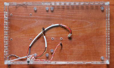

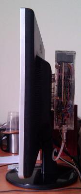

Продам Компьютерный корпус монтируемый на монитор

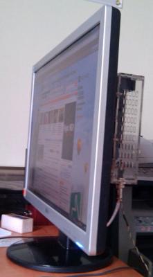

Представляем вашему вниманию корпус компьютера для монтажа на заднюю стенку монитора (не тонкий клиент!).

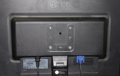

Корпус монтируется на штатные крепёжные отверстия монитора (75мм Х 75мм или 100мм Х 100мм)

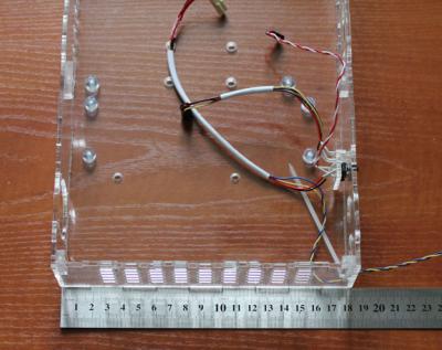

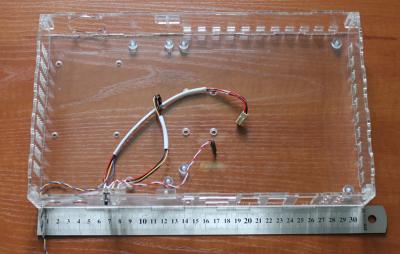

Материал корпуса: акрил толщиной 3мм;
Габариты корпуса: 31.5 х 18.5 х 7 сантиметров;
Вес корпуса: пустого 200 грамм, укомплектованного 1 кг;
Форм-фактор: mini-ITX
Блок питания внешний 12V, внутри корпуса устанавливается плата питания
Очевидные преимущества данного решения эргономика рабочего места и эстетика.
Стоимость 300 гривен (без БП).
Возможно изготовление корпуса под заказ различных габаритов и конфигураций.

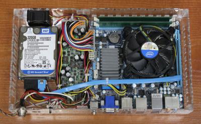

Проц- Intel Core i3-2100Т
Мать - GA-H67N-USB3-B3
Оператива - 4 гига
Винт - WD 320 гиг

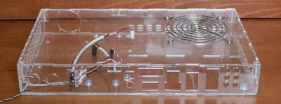

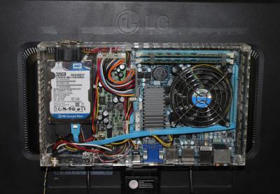

недочеты...
- задняя планка не должна быть привязана к материнке, тоесть надо чтобы вставлялась заглушка которая идет с материнкой (itx мамок достаточно щас в продаже)
- под такой корпус лучше брать маму с 12-19В питанием (чтобы тока БП внешний юзать)
- если же БП внутренний как на фото, то лучше убрать тот недовентиль гудящий над винтом и сверху поставить слимовую 80ку (будет обдувать и винт и саму плату БП)
- такая система должна быть безшумна))))
