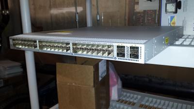

Продам Cisco Nexus C3064PQ (N3K-C3064PQ-10GE)
Продам новый Cisco Nexus C3064PQ (N3K-C3064PQ-10GE) с лицензией на L3
цена 6000, вопросы в личку
